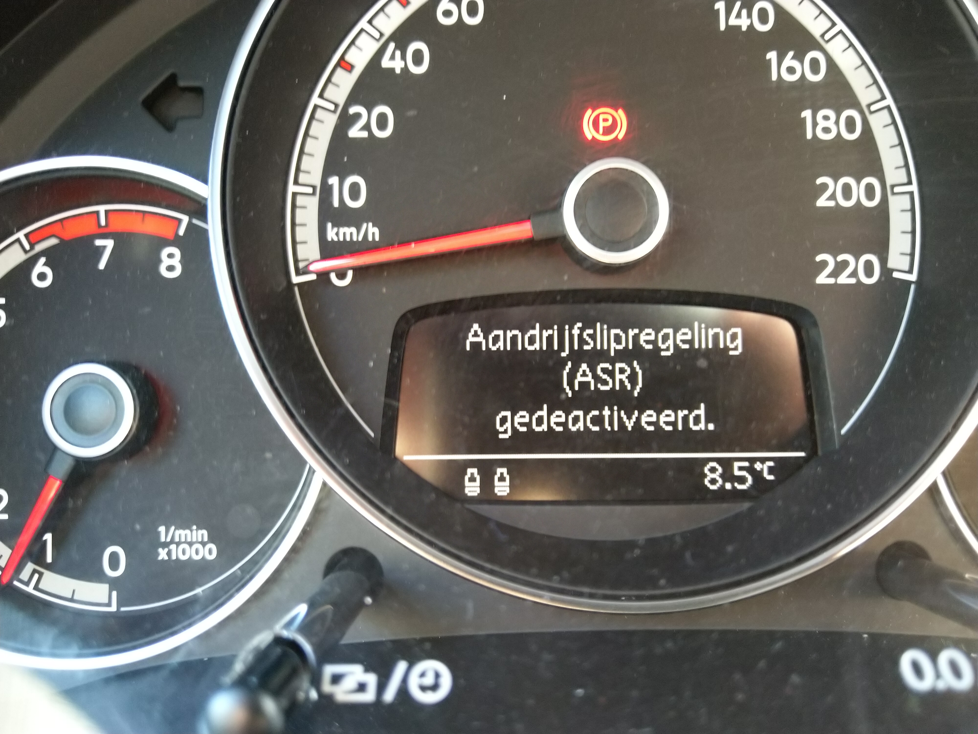

Vandaag ff bezig geweest om de ESP schakelaar verder aan te sluiten en te coderen.
Het werkt allemaal naar behoren
Ik ga als ik tijd heb alleen nog wat andere coderingen proberen want ik heb het vermoeden dat er nog wat meer mogelijk is.
Momenteel schakel hij de ASR aan en uit maar ik denk dat ook de ESP mogelijk is en ook misschien nog esp-sport maar daarover later meer.

Momenteel heb ik hem zo geprogrammeerd dat als ik het knopje indruk gaat de ASR uit en als ik hem 3 sec ingedrukt houdt dan gaat de ASR en de ESP uit
Nu ga ik op mijn gemakje uitzoeken of ESP-sport ook mogelijk isVW Up TSI 153pk 258nm

Vandaag ben ik nog ff bezig geweest om te proberen om esp-sport te activeren maar dat is me niet gelukt. Aangezien de bitjes niet zijn uitgelegd ben ik met de binary codes bezig geweest om te proberen om dit werkend te krijgen.
Misschien is dit ook helemaal niet mogelijk met deze abs module maar ik had geen zin meer om me hierin verder te verdiepen.
Ik vind het jammer dat VW niet standaard een uitschakelbare ESP heeft gemonteerd op de up want dit rijd echt zoveel beter.

Re: Arjan's Up TSI R-line
Met de bepaalde handeling gaat hij idd niet 100% uit met vcds wel.
Ik dacht ook dat het niet zoveel verschil zou maken maar in werkelijkheid is dat toch anders. Als ik een wat wilder rijgedrag heb gaat hij nu toch met het kontje schuiven terwijl met ESP aan de abs module dat toch terug regel. Ook het optrekken gaat een stukje sneller omdat de gasklep niet telkens dicht gegooid wordt.
De olie temperatuur vind ik niet zo heel belangrijk dus ik heb niet veel zin om me daarin is te gaan verdiepen.
