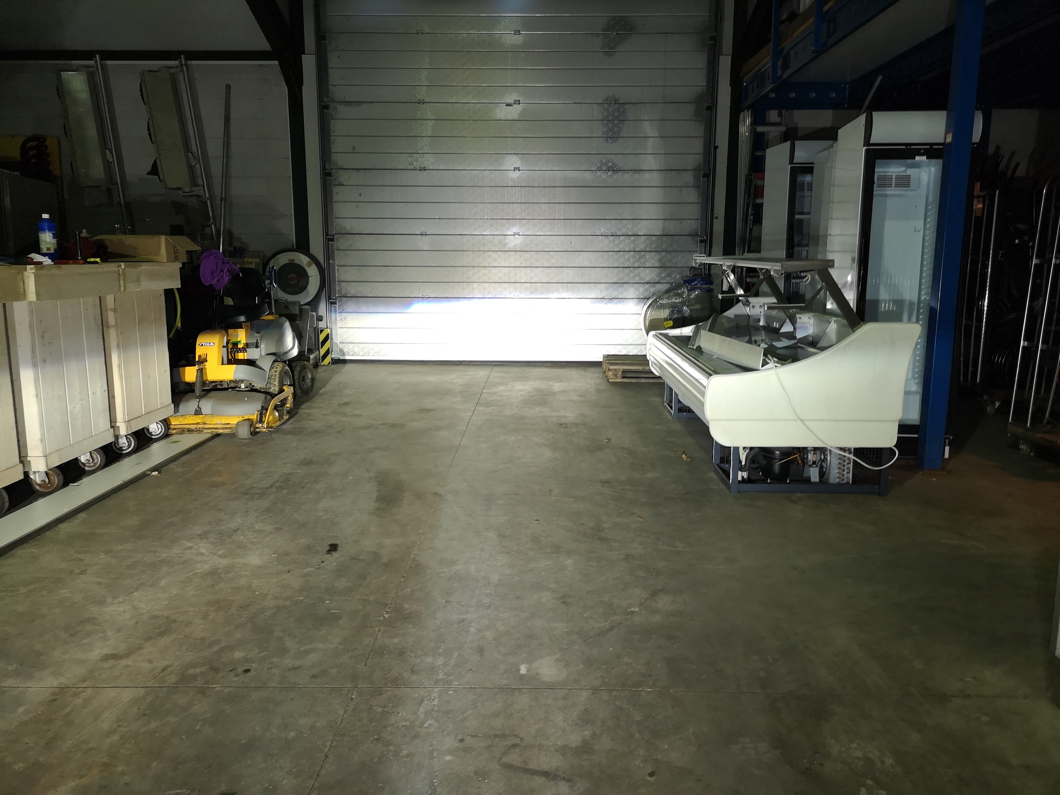

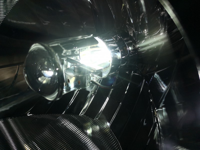

Re: Retrofit Xenon ombouwkit
Bericht door Drive » ma 31 dec 2018, 23:38
Xanderv schreef:
ma 31 dec 2018, 15:03
Drive wat is het? Ik kan het niet goed zien en hoe bevalt het?
Zo ziet het er uit. H4 projectie, past zo in de vagling koplamp.
Tot zover geen verblinding. Ik wil nog wel deze week kijken voor optimale afstelling. De lijn tussen donker en licht vind ik (horizontaal) niet kaarsrecht.
