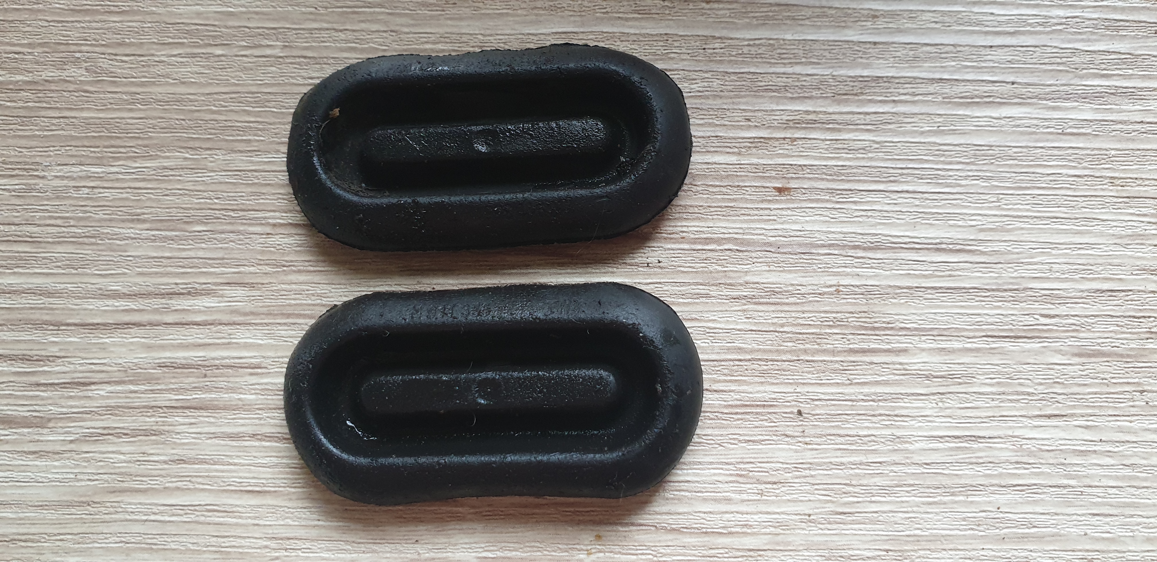

Welke bedoel je , degene onderop je dorpel zijn ovaal van vorm, deze druk je er zo uit en zie je direct.
De afwatering gaten van de water kast zijn belangrijk, als je goed kijkt met een lampje zje je ze zitten.
Ik had van die gaten een foto gemaakt maar daar zie je het niet goed op.

Ik had hetzelfde probleem.
Klotsend geluid, water in de dorpels.
En inderdaad de rubberedopjes eruit gehaald. Er kwam water uit en nu is het geklots opgelost.
Nu een vraagje is het verstandiger als ik de dopjes er nu uit laat of moet ik ze er weer terug op zetten?
