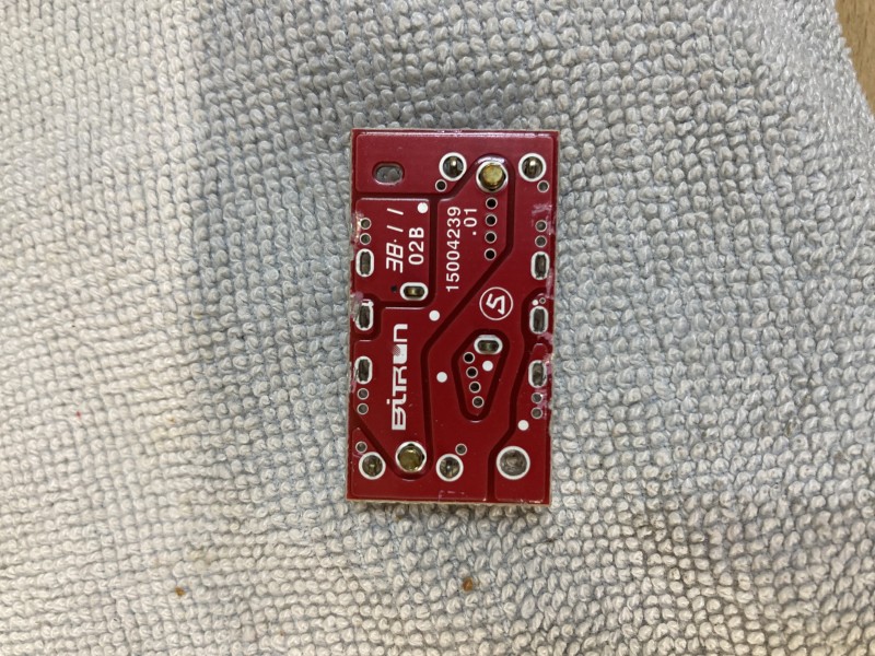

Ok en als je naar de foto hierboven kijkt, die schakelaar heb ik ook. Maar ik kan geen plek ontdekken voor de led.
Of had jij een andere schakelaar?
Tevens is dit de onderkant vd print, kan je aangeven waar led en weerstand moet komen?
En tevens heeft mijn huidige knop een opgeprint logotje vh raam. Daar komt geen licht doorheen. Die knop van een golf6 op onderstuk vd up zetten lukt ook niet want die bedient niks
Hoe heb jij dit gefixt?

Hi Bonny
this is my rough Guess on how it was done as LED has to be at bottom of light tunnel in switch.

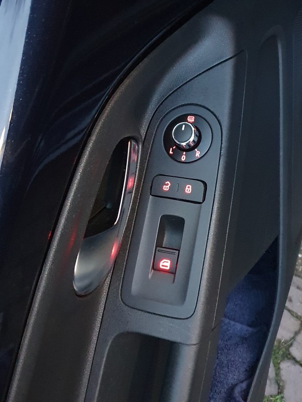

Here is picture of my switch with led and resistor:
And yes you have to switch to button topside for one from Golf/Polo/Passat or similar because they are transparant and the original topside is not.
Rgs Bonny

805 smd resistor 470 Ohms.
1206 SMD 2v, 20ma Led.
do the above parts look ok ?
Sorry just want to get right parts but can only see 71 on your resistor so guessing 471 ohm marking.
And resistor looks to be fitted downstream on negative side if my eyes are working.
Switch Pin 4 for lighting power .
Ok i won't bother you more :)
