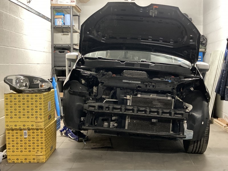

Waar ik de afgelopen maanden uren heb doorgebracht achter de pc om de juiste onderdelen te scoren zijn we dan deze week de garage ingedoken en begonnen met de demontage van de Up!
We zijn met de achterbumper begonnen

Het volgende zijn de spatborden en de motorkap. Ik wil het natuurlijk voor mezelf gemakkelijk houden door niet alles in één keer te demonteren maar deze één na één te vervangen door de nieuwe. Nu twijfel ik met welk onderdeel ik best zou beginnen... met de motorkap of met de spatborden?
Is er misschien iemand die daar ervaring mee heeft??

Gisteren zijn we aan de opbouw begonnen met de montage van het rechter spatbord. Alles verliep vrij vlot op één schroef na maar dat hebben we mooi opgelost.

Vanmorgen heb ik het linker spatbord gedemonteerd en deze namiddag kan dan het nieuwe erop.

Vandaag toch wat meer kunnen doen dan de vorige dagen. Linker spatbord geplaatst en de nieuwe koplampen steken er ook al in. Deze functioneren perfect zelfs zonder de BCM te upgraden of programmeren
Dat is toch een meevallertje
De voorbumper hebben ook al eens getestfit en komt zeker ook in orde
Wij hebben ons voorgenomen om deze eerst te plaatsen voor we de motorkap gaan wisselen. Op die manier kunnen we rondom de naden checken zodat ze overal mooi gelijk zijn.

Vandaag dan zonder problemen de de voorbumper gemonteerd en ik moet zeggen dat het wel een heel groot verschil is met de oude neus. Ik ben er zeer blij mee
Maar in tegenstelling tot mijn bewering van gisteren heb ik toch problemen met de LED dagrijlichten. Van zodra de motor draait beginnen ze te flikkeren. Als ik het goed begrepen heb moet dit geprogrammeerd worden en komt er misschien een andere BCM aan te pas, ik heb al ééntje aangeschaft met het nummer : 1S0937090J. Kan ik met deze verder of is die ook niet geschikt?
Ik heb het al eens in de garage vermeld dat ik met een facelift bezig was en vroeg hen of zij dit probleem eventueel konden verhelpen maar daar waren ze niet echt happig op. Wie hier op het forum zou daar eventueel mee verder kunnen helpen?
