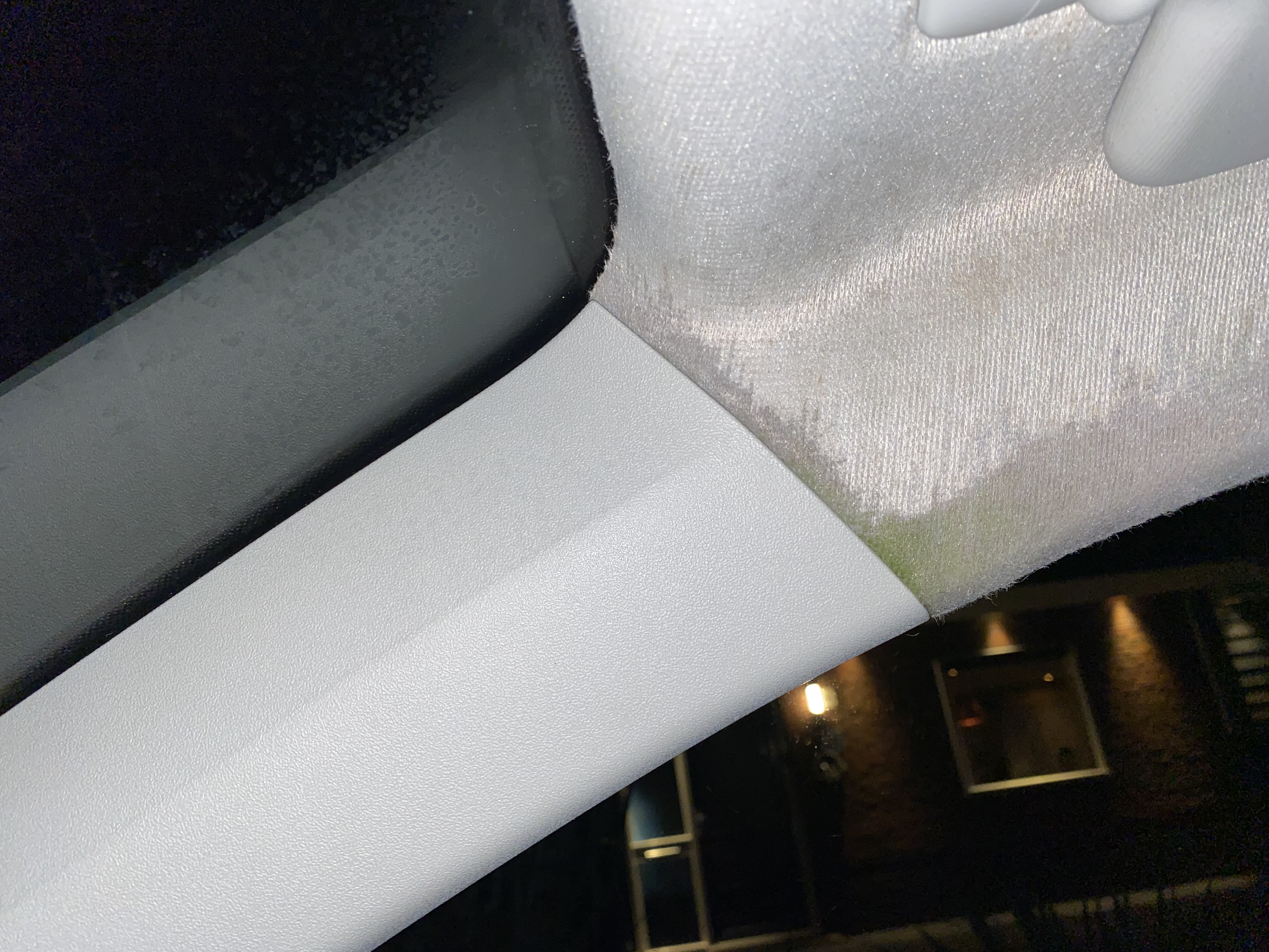

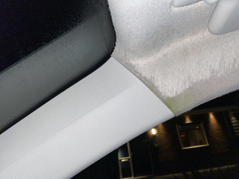

Mijn vrouw rijdt in een Seat Mii van 2012 (met panorama dak) en aan de bijrijders zijde waar de dak hemel overgaat naar de kunststof A stijl kap, zit er klaarblijkelijk al een poosje een behoorlijke vochtplek in het stof van het plafond.
Bij toeval zag ik de lekkage in de auto reed. Ik las bij andere auto’s iets over een lek dakraam maar ik kan daar geen aanleiding voor vinden. Mijn vermoeden is dat er sprake is van een lekke kit naad van de voorruit. Maar die is nog nooit vervangen (oem ruit).

Wie heeft er een Seat mii en heeft te maken gehad met lekkage bij de A stijl?
