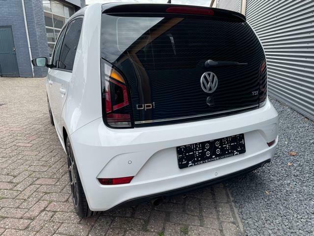

kan ik de chromen strip die er bij een UP TSI achter op klep zit er met visdraad afhalen?
Wil alle logo's van de achterzijde verwijderen inclusief de strip, en aan de voorzijde het chromen VW embleem vervangen door een zwarte

Ja is met een visdraad te verwijderen. Is gewoon dubbelzijdige tape waar deze mee vastgezet is op het glas.

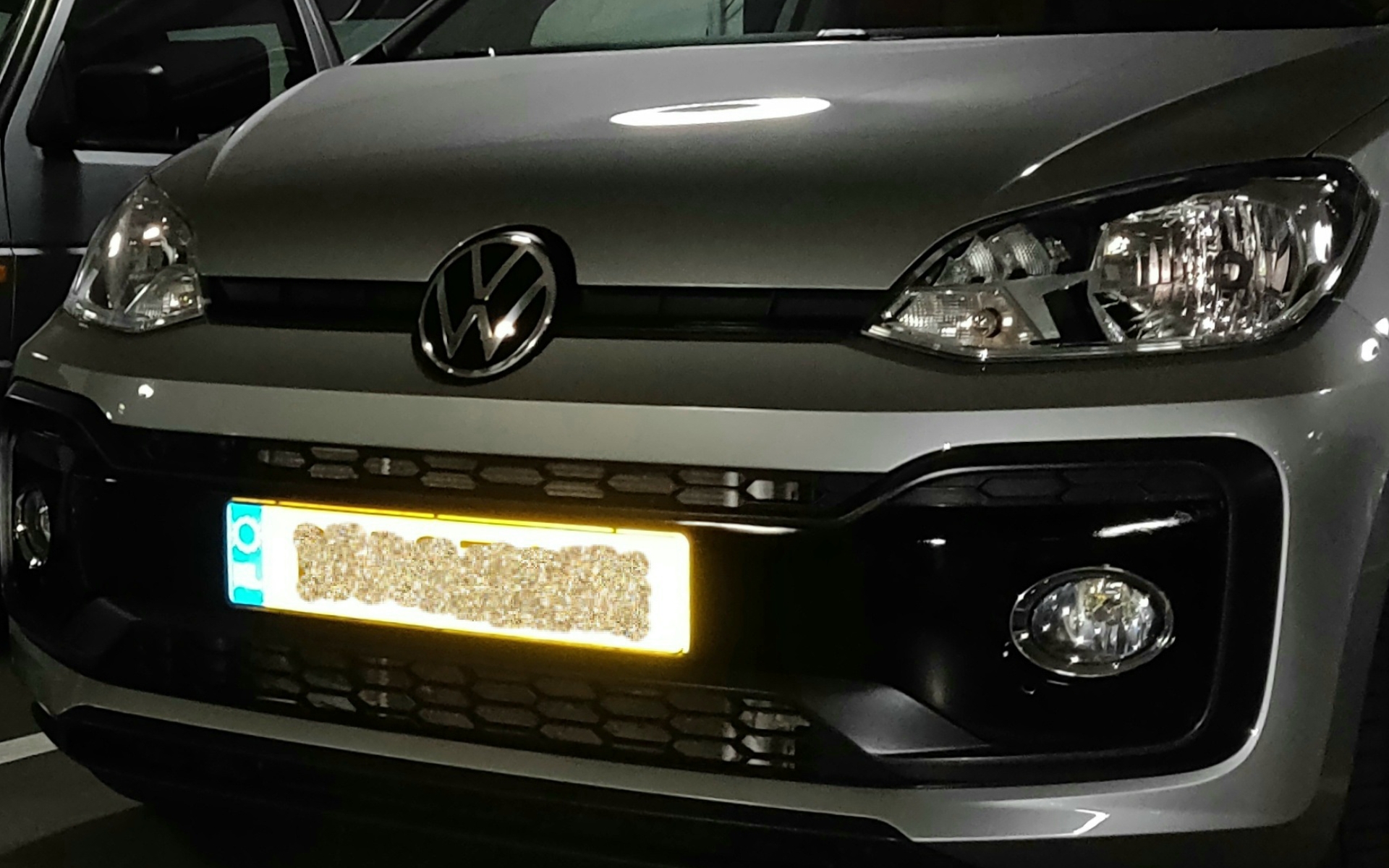

Voordat je dat doet eerst voorzichtig een beetje warm föhnen vergemakkelijkt de klus aanzienlijk 👍🏻
Heb het zelf ook gedaan, via mijn onderstaande link kun je alvast zien hoe het eruit ziet.
Ook overwogen om voor een logo nieuwe stijl te plaatsen? Succes!

Zoek de verschillen, het logo is op dieet geweest, wat slanker.
Persoonlijk vind ik het een vooruitgang al zal niet iedereen die mening delen maar dat hoeft ook niet ;)
En ja, het past uiteraard, wel een klusje om het eraf te krijgen...

Dat kan ik niet zien zonder foto, maar jouw vrouw haar Up is een pre-facelift. Da's een ander logo.
Kan mij eigenlijk niet herinneren dat je ooit verteld had dat je ook een tsi had maar misschien heb ik eroverheen gelezen :)
Wat je op onderstaande foto van het oude type goed kunt zien is dat die uit 2 delen bestaat. Het chroom zit vastgeklikt op het zwart, in tegenstelling tot het nieuwe logo wat uit één geheel bestaat. (Dit is denk ik het achterklep logo, zelfde idee)
Als je hiertussen het verschil niet ziet kun je overwegen even langs de opticien te gaan (grapje hè)
En ja, met een beitel dingen verwijderen is geen kunst, wel als je het heel wilt houden ;)
