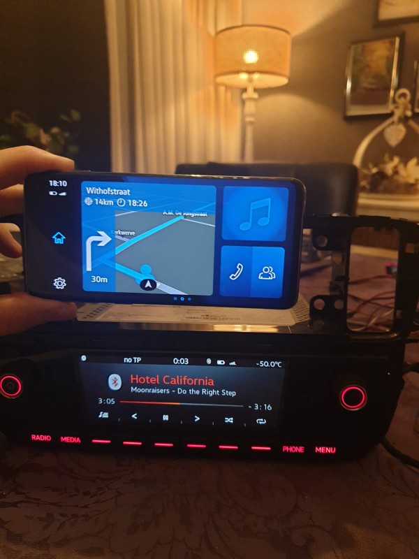

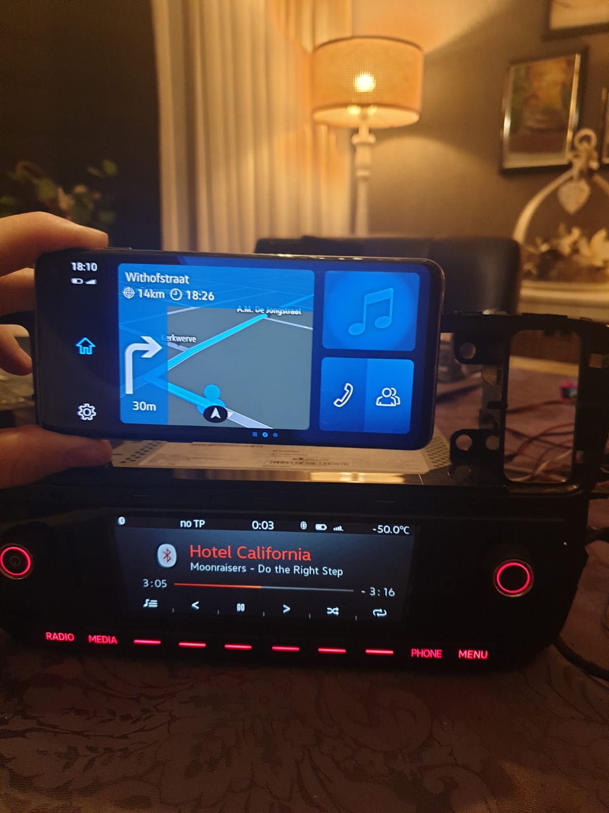

Ja inderdaad, heb net de radio aangesloten in tafelopstelling en kunnen verbinden met mijn telefoon.
App geinstalleerd en ben wat aan het spelen.

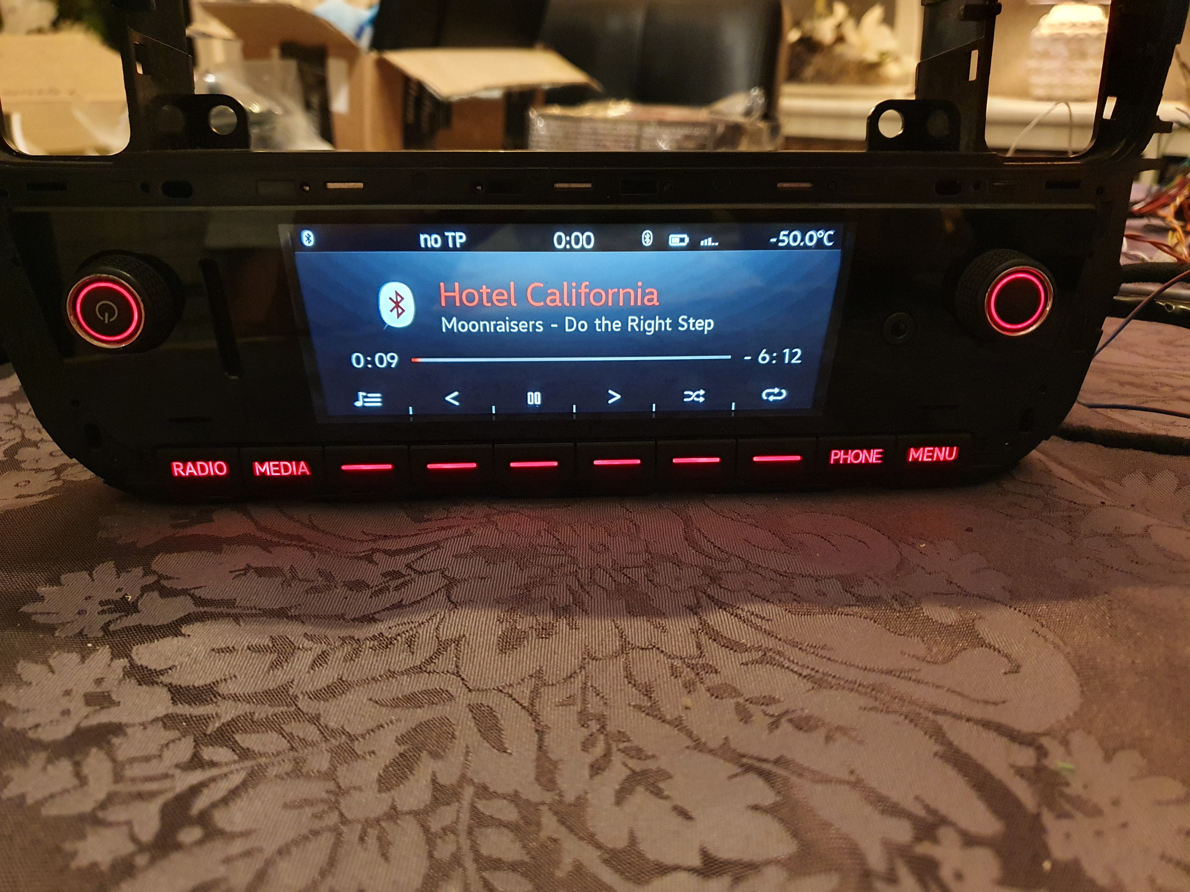

Heb me vergist er zit geen AppConnect it. Wat ik zag was de optie App om met de app op je telefoon te verbinden.
Heb een tafelopstelling werkend en ziet er goed uit.
Wel even de groene leds vervangen door rood ;-)
Gr. Bonny
