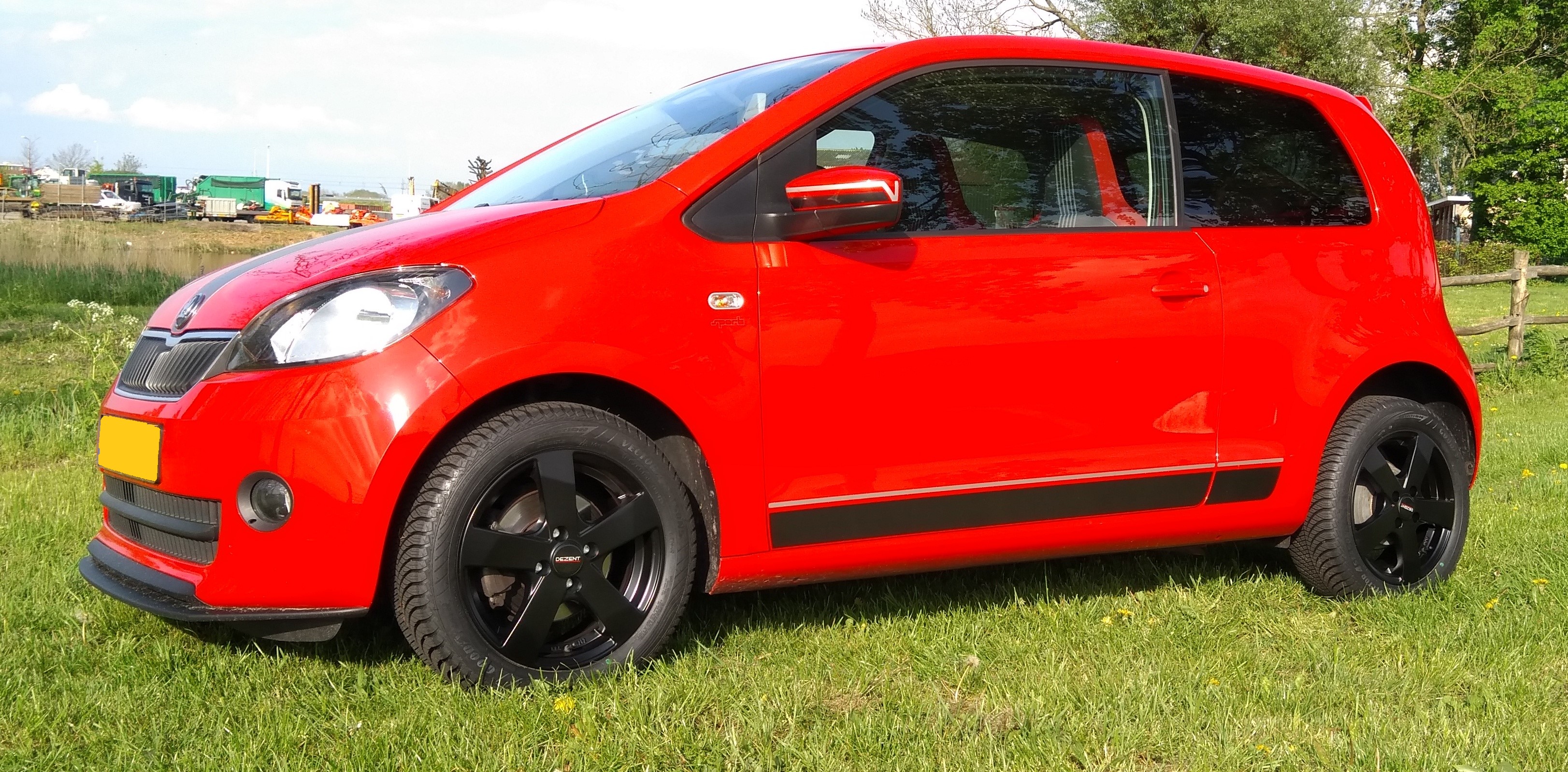

– Setje nieuwe wielen!; Velgen: Dezent TD DARK 6.0x15 4x100 ET38, banden: GoodYear Vector 4Seasons Gen-2 185/55 R15 82H
En nu staat hij er dus zo bij.

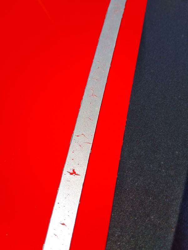

Over die zwarte details, of wellicht beter gezegt, de striping in het algemeen; die is niet van een denderend hoge kwaliteit. Zowel de zwarte folie als de grijze folie scheurt. Van afstand ziet het er nog prima uit, maar als je dichterbij kijkt .... :naughty:
Ik had zelfs al even overwogen de striping op het motorkap en het dak eraf te halen aangezien die er het ergst aan toe zijn, maar je kunt er vergif op in nemen dat je dat blijft zien. Mijn vorige auto had ook belettering erop gehad (donkerpaars metallic) en onder bepaalde omstandigheden bleef je het toch weer zien. Ondanks dat ik hem door een professional had laten poetsen (het werd er wel minder van). Wellicht dat ik het wanneer het te lelijk wordt gewoon eens opnieuw moet laten stickeren met een hogere kwaliteit folie. Ik heb gelukkig wel wat contacten met mensen die actief zijn in het bestickeren en wrappen van auto's. ;)

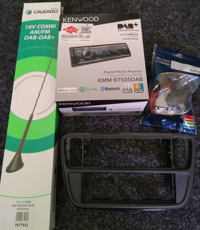

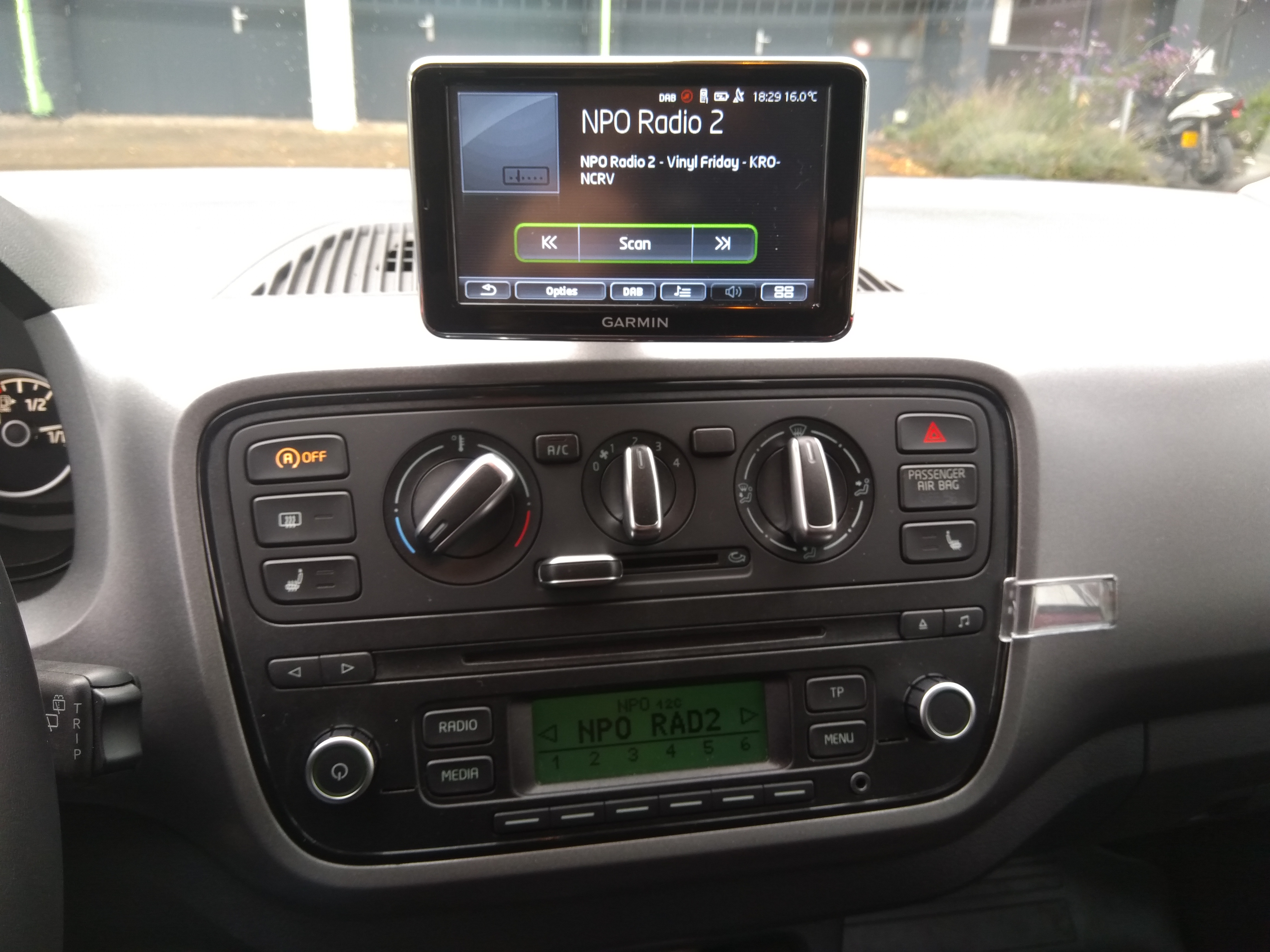

Waar ik me wel enorm aan ergerde waren de fabrieksradio en de Garmin. Ja, het ziet er netjes uit, zeker weten. Maar toch heb ik er geen vrienden mee kunnen worden. Elke rit weer eerst die Garmin erop klikken om beschikking te hebben over een carkit vind ik irritant en als ik de Garmin gewoon altijd zou laten zitten voelt het als een uitnodiging naar inbrekers om je ruit in te slaan en de Garmin te stelen. Dat ze die Garmin zouden stelen vind ik daarbij nog geen eens het ergst, het ingeslagen raam is dan veel irritanter. Daarnaast had ik issues met de DAB-ontvangst van de radio, het lag voor de hand dat het euvel aan de antennevoet zou liggen maar los daarvan vond ik de bediening van de radio ook niet fijn.
Aangezien ik met m'n vorige auto's niet heel erg lang heb gedaan was ik eigenlijk aanvankelijk niet van plan iets aan de radio te gaan doen. Ik weet dat velen de fabrieksradio en Garmin fraai vinden dus leek het me met het oog op de inruilwaarde beter om het te laten zitten. Echter hebben we thuis besloten dat deze auto langer mee moet gaan dan de vorige auto's, en dus niet in de loop van volgend jaar weer iets anders kopen ... :?
Maar als ik dan toch langer met deze auto ga doen dan wil ik wel een radio waar ik gelukkig van word.
Dit zooitje moest er dus uit:
En dit waren de nieuw aangeschafte spulletjes:
Het radioframe is trouwens origineel VAG, onderdeelnummer: 1S0858069E QWA
Bij demontage bleek de originele antennevoet niet al te best bestand te zijn tegen de elementen, geen wonder dat de ontvangst beroerd was.
De oxidatie was lastig van de lak af te krijgen, maar na een beetje zoeken op Google bleek een citroen heel effectief. Daarna kon de nieuwe antenne erop, na wel eerst de voet ingevet te hebben om oxidatie tegen te gaan. Daarna kabels trekken van de antenne en microfoon en uiteraard een geschakelde 12V zien te vinden. Die heb ik van de 12V aansluiting getapt (uiteraad geen 'Scotch Blocks' gebruikt).
Het scheelde dat de nieuwe radio een kort chassis heeft aangezien er 2 adapters op de originele Quadlock-stekker moesten. Eerst van Quadlock naar ISO en daarop weer de ISO naar Mitsumi adapter die Kenwood meeleverd bij de nieuwe radio. Die extra ruimte die je overhoud achter de radio komt dan mooi van pas.
Een poosje knutselen verder zat alles erin, kleur ingesteld op groen (dat hoort natuurlijk in een Skoda ;) )
Nu heb ik dus het gemak van een in de radio ingebouwde carkit waar ik heel erg blij mee ben. Ook ben ik zeer tevreden met de Kenwood radio. In m'n vorige auto had ik de voorganger van dit model en daar beviel hij me ook al super. De ontvangst van de DAB-antenne is ook uitstekend, nog beter zelfs dan de Calearo Shark2 DAB-antenne die ik bij m'n vorige auto had ingebouwd. Ik heb niks te klagen over de 6 speakers die af-fabriek al in mijn Citigo ingebouwd zitten dus daar heb ik verder geen upgrades aan uitgevoerd.

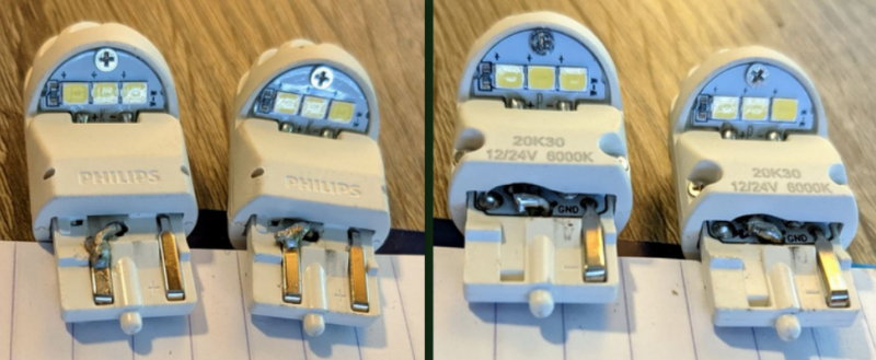

Na de inbouw van de nieuwe radio heb ik de interieurverlichting aangepakt. Ik wilde graag iets meer licht en leeslampjes, daarbij kwam ik uit op onderdeelnummer: 3B0947105C. Lang verhaal kort; uiteindelijk heb ik 1TD947105 besteld via AliExpress. Ziet er precies hetzelfde uit, wel stukken goedkoper. Waarschijnlijk een gevalletje Aziatitische productie vs Europese productie. Daarna de microfoon voor de carkit eraan geknutseld en ik ben nu stukken beter te verstaan voor degene die mij belt onderweg.
Ik had ook een ander microfoontje kunnen kopen die ik achter het roostertje had kunnen wegwerken, maar ik vond ze te duur en ik las berichten over matige kwaliteit van het geluid. In dat geval had het geen zin en had ik de microfoon net zo goed bij de voorruit kunnen laten zitten. Vandaar dus toch deze net iets minder mooie oplossing. Ik heb er persoonlijk overigens geen probleem mee als je het microfoontje ziet.

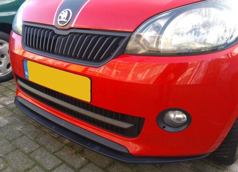

Op nieuwjaardag was de Citigo alweer de klos en pakte ik hem z'n grille af waarmee hij uit de fabriek is gekomen. :mrgreen: Ik vind die chromen lijst om de grille maar niks. Een compleet zwarte grille is veel passender. Ik heb nog even de grille-lijst van de Monte Carlo overwogen, maar die is hoogglans zwart en dat vind ik niet mooi, en is tevens verschrikkelijk duur.
Ik heb gekozen voor onderdeelnummer; 1ST853653B 9B9 die is gewoon mat zwart en staat super.

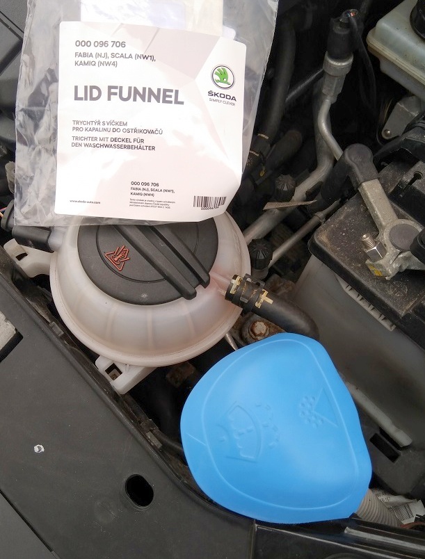

Wat kwam er daarna ook alweer? Ohwja, natuurlijk; het Skoda simply clever ruitensproeierreservoirdopje en trechter in 1. :mrgreen: Vond ik gewoon leuk om te hebben. Kost bijna niks.

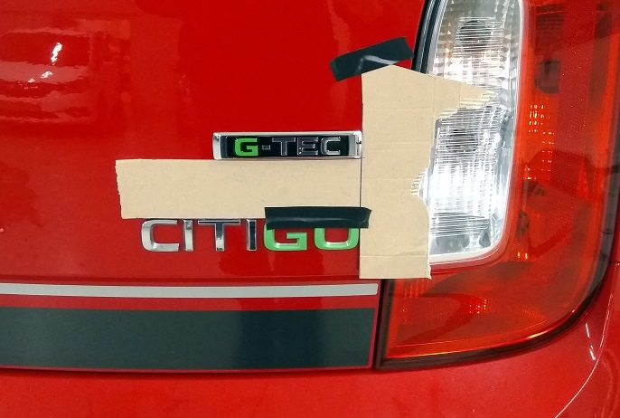

Tevens heeft de Citigo die dag een extra embleem achterop geplakt gekregen. 'G-tec', die manier waarop Skoda laat zien dat je met een aardgas-voertuig van doen hebt. ;) Ik heb ze wel eens gezien op nieuwere Citigo's op CNG, maar de mijne is nog zonder dit embleem de fabriek uitgerold, maar ik vond het toch leuk om te hebben.

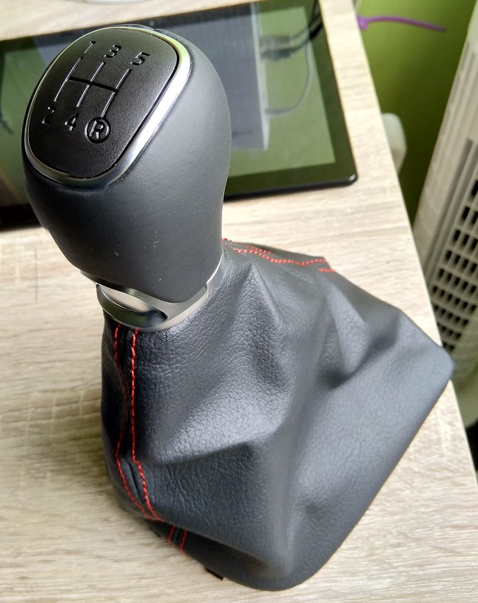

Ik begon me ook wat te ergeren aan de schakelpook, het immitatie-leer begon af te bladderen en ik vond het niet zo mooi meer. Dus maar even een verse besteld. (1ST711113J FAZ)

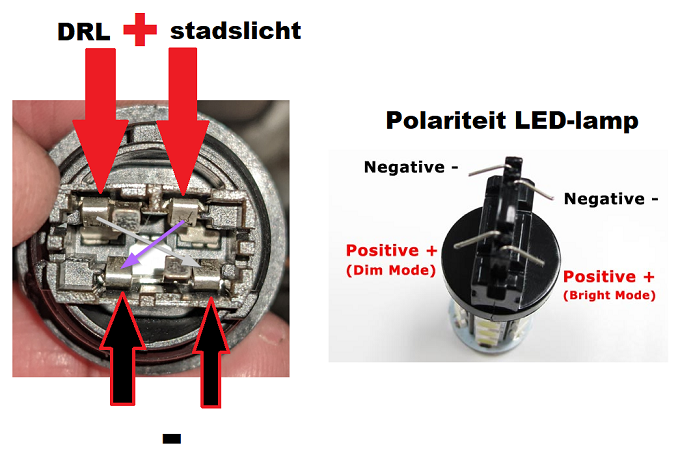

Niet veel later is de linker koplamp vervangen door een nieuw exemplaar. De hoogteverstelling werkte niet meer, het binnenwerk zat helemaal los. Nadat de oude koplamp was gedemonteerd en nieuwe geplaatst heb ik nog even de moeite genomen om de oorzaak te onderzoeken. Het bleek dat er een stukje plastic dat tussen de koplampstelmotor en het binnenwerk zit had losgelaten. Die lag onderin de koplamp. Theoretisch zou je dat kunnen repareren misschien, maar dat is wel een flink gepriegel. Daarbij had de oude koplamp wat krasjes in het glas opgelopen bij demontage, ik heb de koplamp namelijk vervangen zonder de bumper te demonteren en dan is het wel een 'tight fit'. :mrgreen:
Koplamp even afgesteld .. alles weer super.

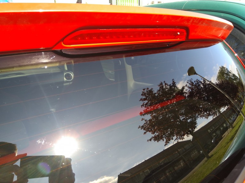

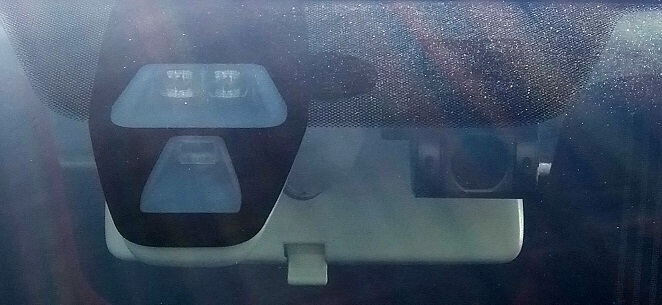

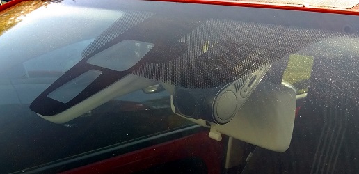

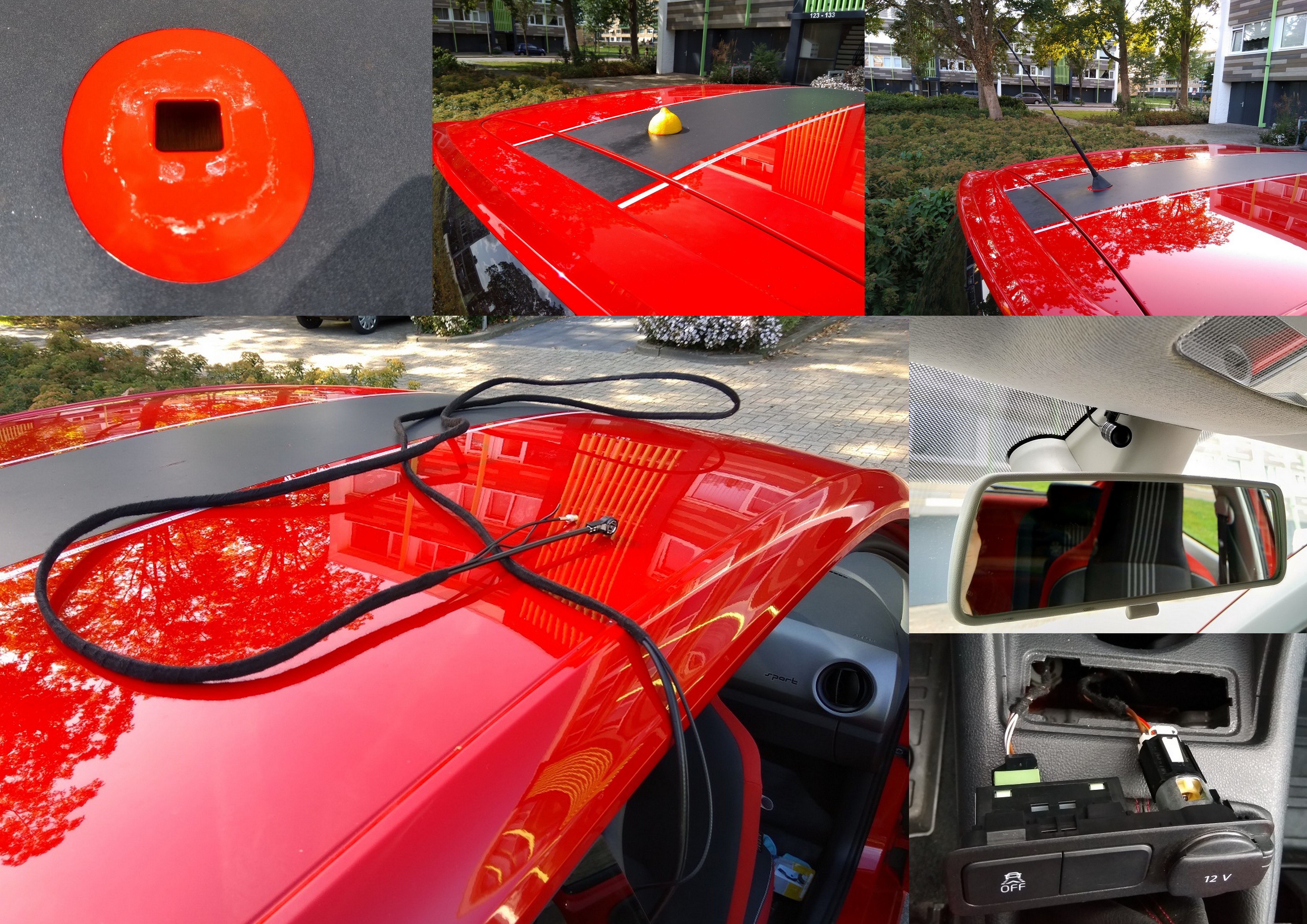

Het laatste project van de afgelopen tijd was installatie van een dashcam. Ik wilde dit keer zowel voor als achter een camera en ik heb hiervoor een Viofo A129 Duo gekozen, inclusief hardwirekit en een polarisatiefilter voor de voorste camera. Achter is dat filter niet nodig aangezien die ruit getint is.
Installatie van de voorste camera is uiteraard super simpel.
De achterste is lastiger .. want waar plaats je die? Verschillende opties overwogen, maar uiteindelijk toch gekozen voor de moeilijkste optie die naar mijn idee wel het netste eindresultaat geeft. Bovenaan de achterklep met de kabel netjes weggewerkt. Dus dan heb je eerst het hele gehannes met zo'n USB-kabel door zo'n doorvoerrubber zien te wurmen;
En daarna een gat in de achterklep boren/vijlen op de plek waar de camera zit. Maar het eindresultaat mag er zijn. ;)
Ik heb later de randen langs de stekker nog afgekit en de kit en stekker rood gemaakt met de lakstift die ik voor m'n auto heb.
Helaas was bij dit hele project het derde remlicht wel beschadigd geraakt omdat deze er even uit moest, ik heb ervoor gekozen maar een nieuwe te bestellen. Alleen het actuele onderdeelnummer 3CN945087 bleek wel net iets anders te zijn dan degene die erin zat. De nieuwe heeft een zwarte rand ipv dat hij helemaal rood is. Daarnaast vond ik hem verbazingwekkend duur €79,08 bruto, ex BTW! Dat zijn zowat Lexus-prijzen. :?
Maargoed, dat is ook weer gefixt.

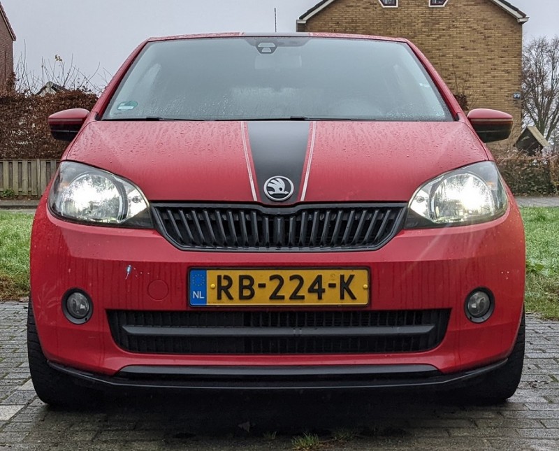

Begin vorig jaar heb ik nog een leuk projectje gedaan om een fijne smartphonehouder in de Citigo te krijgen. Ik heb een steun van het Move&Fun (Maps&More) steun gemodificeerd en daar een iOttie smartphonehouder aan bevestigd. Werkt uitstekend en zag er naar mijn mening ook nog netjes uit. Was ook een leuk knutselproject. :D
Ook had ik de verlichting in de koplamp nog geupgrade naar LED. De H4'tjes vervangen voor Philips Ulitinon Pro6000HL, en de dagrijverlichting/stadlichten naar deze;
Al werken die niet zonder modificaties want deze lampjes verlangen hun stroom iets anders aangeleverd te krijgen dan dat de fitting ze dat geeft;
DRL probleem.png (267.14 KiB) 3132 keer bekeken
Dat vergt dus ook weer een beetje knutselen om het werkend te krijgen. :mrgreen:
Maar het resultaat mocht er wezen, en in het donker was ik echt ontzettend blij met de LED-H4'tjes. Waarbij ik moet opmerken dat die lampen in Duitsland overigens over 'Straßenzulassung' beschikken waardoor ze dus op de openbare weg gebruikt mogen worden. Ik had navraag bij de RDW gedaan of ze daardoor ook in Nederland toegestaan zijn, en daar kreeg ik als antwoord dat dat mag zolang de verlichting aan de overige wettelijke eisen blijft voldoen.
