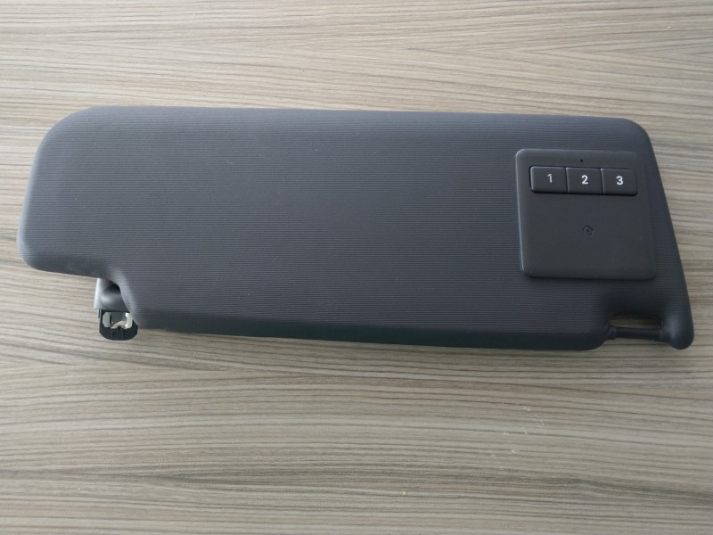

Op een Engels forum kwam ik erachter dat de golf 6 en de VW up de zelfde formaat zonnekleppen hebben.
En aangezien ik nog een golf 6 uitschuifbare zonneklep heb liggen met homelink is het hobbyen weer begonnen.
Alleen de bevestiging is anders dus die moest ff veranderd worden.
De homelink zonneklep Een up zonneklep waar ik de bevestiging van nodig heb De verschillende bevestigingen De homelink klep met de juiste bevestiging En gemonteerd Alleen als ik tijd heb nog ff 2 draadjes aansluiten en dan werkt hij

Geweldig wat jij elke keer weer bedenkt
Ik wil de zonnekleppen ook nog wisselen
