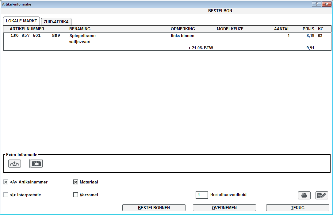

Wat doe je moeilijk kost ongeveer €10 nieuw bij de dealer

Dan helemaal even langs de dealer om een nieuwe rand te halen!

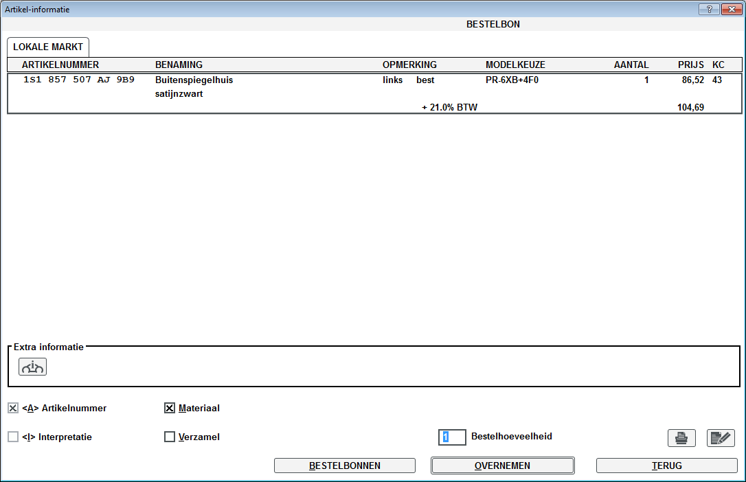

Was het maar zo eenvoudig. Ook goed schrijven en goed lezen zijn niet eenvoudig ;). Er is van het HUIS een palletje afgebroken waarmee de rand links aan het HUIS bevestigd moet worden. Rechts is de bevestiging nog ok. Het huis is het inwendige deel van de spiegelkap waarin ook de spiegelinstel kogel met elektromotor en de verwarmingsdraden zitten. Vandaar dat vervangen in de papieren loopt. Het onderdeel zal niet goedkoop zijn en vervangen kost ook wat. Vandaar dat ze - zo uit het hoofd - bij de garage 3 tot 400 euro zeiden.

Bericht door Diver » vr 27 sep 2019, 16:42

Bedankt Diver voor het meedenken! Wel vind ik 106 euro ook al veel geld (na de spiegel van 72 euro). Verder weet ik niet zeker of daar nu al wel kogel, motor en bedrading bij zitten. Ook als je die kunt blijven gebruiken zal het toch nog wel wat werk vragen, zeker voor iemand met maar een rechterhand zoals ik maar zelfs voor de garage. Hoe dan ook: ik blijf hopen op een oplossing van 10 euro (kit of lijm). De oplossing van 0 euro heb ik al: niks doen. Ik vermoed dat dat laaste wel verantwoord is. De rand kiert vooral aan het onderste deel van de buitenzijkant, de kier is ca. 2-5 mm. Niet storend want maar net te zien. Denk ook niet dat er zo hoog water in kan blijven staan dat de electriek in gevaar komt. Door het kieren kan binnendringend water ook weer weglopen lijkt me.
