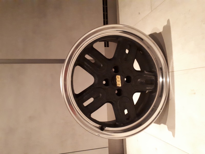

BBS steinmetz, 17 inch 7.5j op 195/40/17 banden. Randen zijn gepolijst en de harten zijn in de zwarte wrinkle lak gezet, een manier van spuiten die je niet heel veel ziet. op de foto zitten er nog zwart/gouden naafkapjes gemonteerd. Deze zijn inmiddels vervangen voor zwart/ zilveren naafkapjes. Verder zijn er zeer korte ventielen gemonteerd en zijn de wielen gebalanceerd met zwart plaklood. Tevens komen er op de wielbouten hoogglans zwarte wielboutdopjes

Mooi spul, welke ET hebben die BBS? ben benieuwd hoe dat gaat vallen/staan :)

et 35, maar toch liepen de velgen aan op de remklauwen. Nu komen er dus spacers van 5mm tussen zodat ik voldoende ruimte tussen de klauw en de velg heb.
