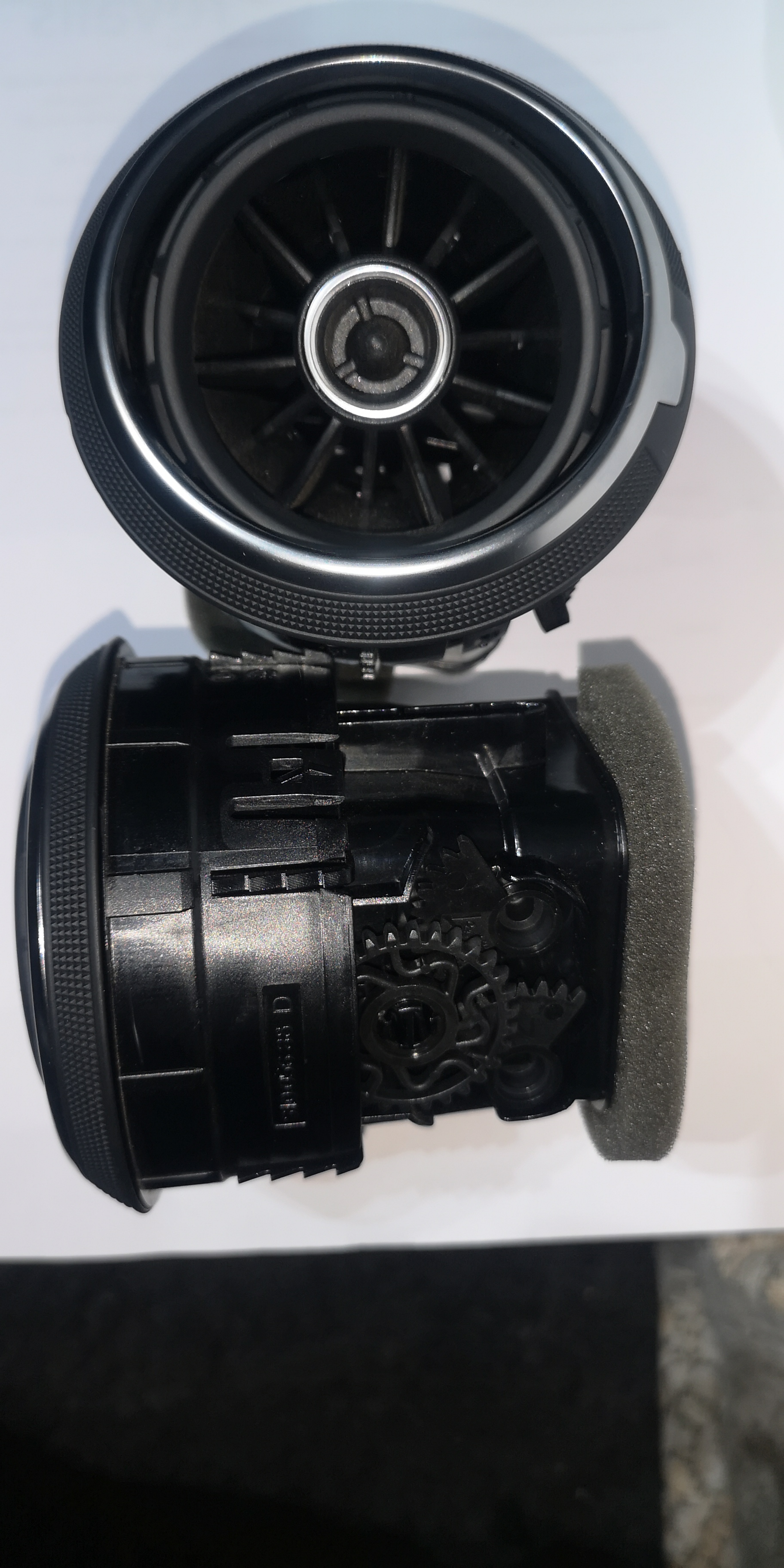

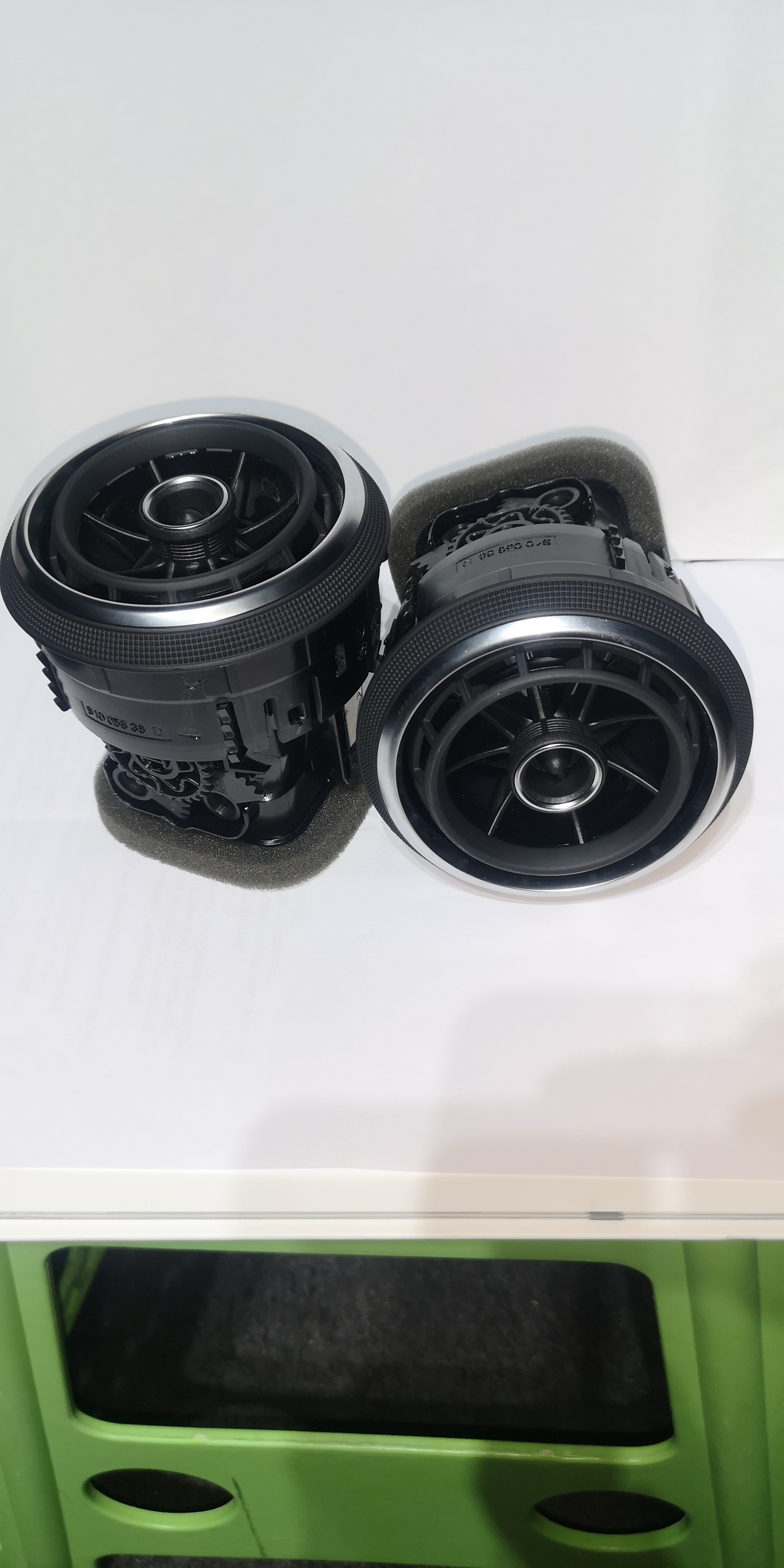

Nog wat foto's van de Audi A3 luchtrooster, zoals het, in het nieuwe dashboard front gaat komen.
Komende week afmonteren.
Witte lijmlaag is een experiment van mij geweest, met het front te bekleden met diverse materialen. Waaronder Skai, velours, en wrappfolie. Gewoon proberen wat de mogelijkheden zijn.
Ik heb aan het binnendiameter van het front niets veranderd.
Ik heb wel een paar kleine inkepingen gemaakt, omdat op de nieuwe luchtroosters een aantal weerhaakjes zitten die het luchtrooster op zijn plek houden, aan de achterkant van het front.
Het oude en nieuwe luchtrooster is in lengte best wel verschillend. Zoals ik het bekeken heb, hoef ik niets in te korten aan de nieuwe luchtroosters.

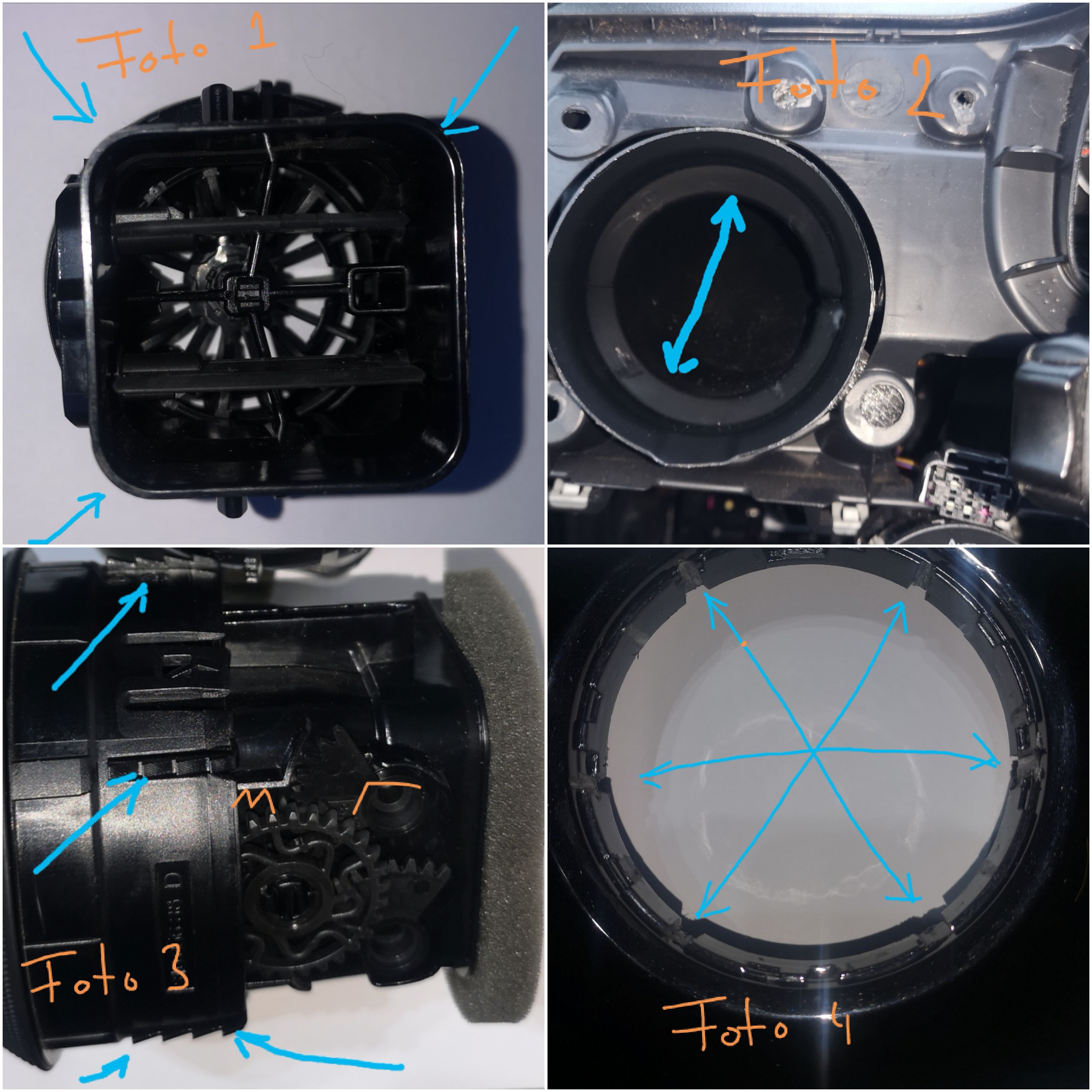

Even wat meer uitleg over hoe ik het ga doen met de Audi A3 air vent.
Het diameter is wat groter foto 1 dan het diameter van foto 2.
Ik wil met een hete luchtpistool bij foto 2 gaan verhitten tot het materiaal buigzamer/zachter gaat worden, waarop ik de A3 vent met zijn diameter passend kan maken, met kleine draaiende bewegingen er in schuiven. Bij foto 2 doe ik in de luchtleiding een prop zilverpapier, zodat de hetelucht niet te ver in de luchtleiding komt. Om te voorkomen dat het op een andere plaats, het kunststof gaat smelten of verbuigen.
In principe hoef je het front niet los te halen!!
Aan het diameter van foto 4 hoef je niets te veranderen! Wel moet je wat sleufjes vijlen (zie pijlen foto 4. Dit komt omdat er bij foto 3 weerhaken zitten aan de A3 airvent. Zonder de extra sleufjes foto 4 past de A3 airvent niet in het bestaande dashboard front!
Het dashboard front had ik al eerder gedemonteerd, omdat ik ergens anders een zwart hoogglanzend front vond.
Zodoende is het voor mij makelijker om eens totaal los te gaan met de A3 air vent. :lol:

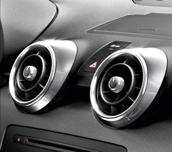

Zijn de luchtroosters van de Audi A1 van hetzelfde formaat? Ik heb volgens mij eens gehoord dat die 1 op 1 zouden moeten passen maar volgens mij hebben die identieke afmetingen ten opzichte van die van de Audi A3.
Re: Audi A3 luchtroosters inbouwen in het dashboard.
Bericht door Drive » vr 29 nov 2019, 12:52
vr 29 nov 2019, 08:37
Audi A1 air vent.
Wel mooi heeft wel wat..
Ik moet dan wel een schuine kraag maken.
Met andere woorden dit past niet. Maar voor de mens is alles mogelijk!
Of die kraag is te verwijderen, geen idee💡

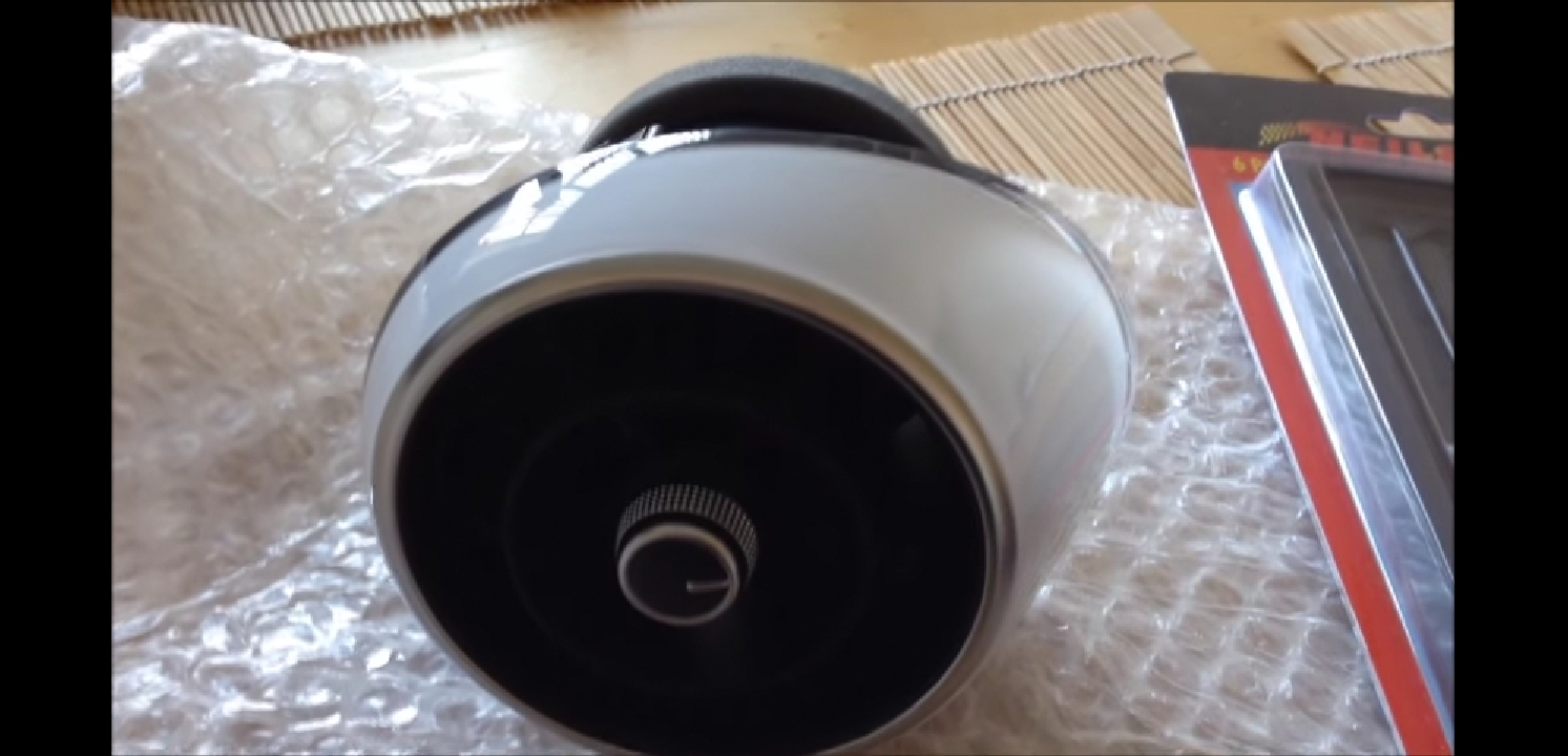

Bericht door Drive » zo 01 dec 2019, 13:47
Dit ter aanvulling betreft de Audi A3 vent.
Dit kwam ik net tegen op Aliexpress.
Met een duidelijke (film) uitleg hoe deze te vervangen.
Wat vinden jullie van deze upgrade?
