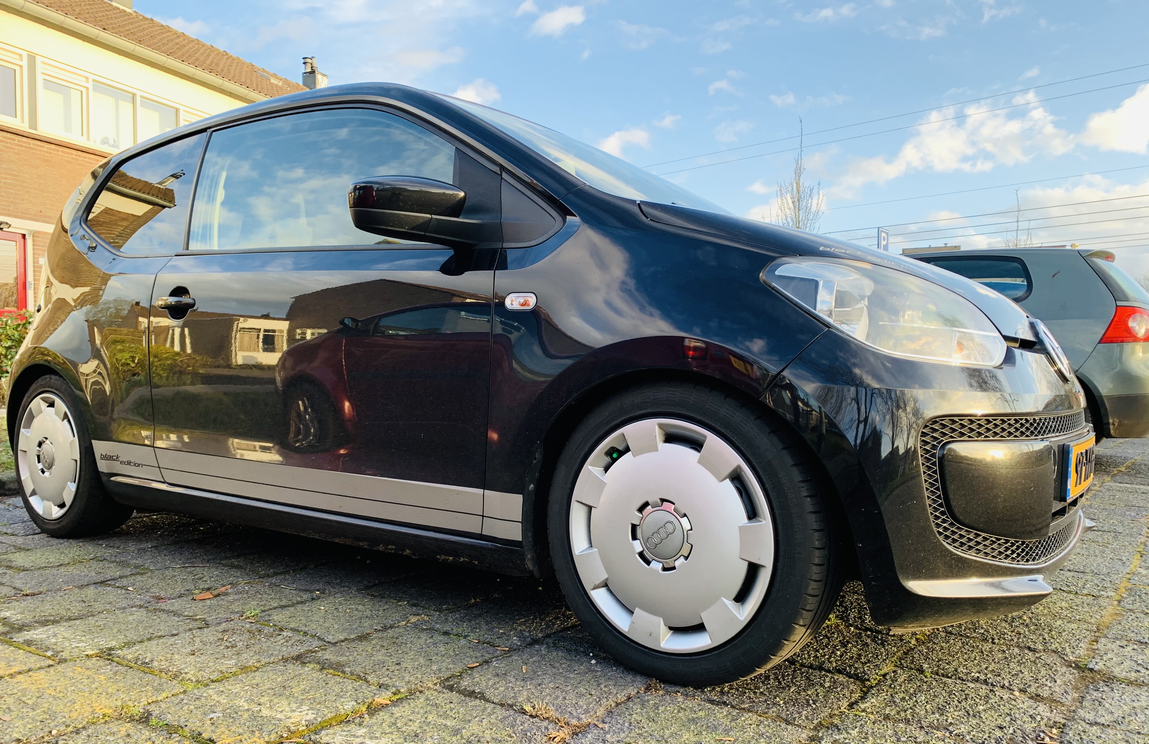

Goedendag,
Ik ben nieuw hier en ik had wat vragen!
Ik rij al een tijdje met een Volkswagen UP! uit 2012 met 75PK.
Nu was ik zelf een beetje aan het rondkijken voor een nieuwe of gebruikte set velgen.
Op dit moment rij ik met; 185/55/R15 Et41 5,5J velgen. (Zie foto hieronder).
Originele VW Up Spoke Velgen.
Maar ben ik een mooie set tegen gekomen van; 195/45/R16 Et40 7J
OZ Racing Velgen.
Mijn vraag is..
Normaal kan je maar tot maximaal et 35 gaan met velgen toch? Of moet je Joule dan laag liggen?
Ik heb zelf geen problemen gehad met deze velgen...
Mijn vraag erbij was dan ook.. Als ik deze zet zou aanschaffen, zou dit dan passen? Net zoals bij mijn originele velgen of moet ik dan spoorverbreders gebruiken? (sinds het 1,5 Joule verschil in zit?
Als jullie enige tips hebben over wat jullie aanraden qua grootte hoor ik het graag.
Met vriendelijke groet,
SkittleMan / Mikey ^,^
Berichten: 1383
Re: Re: Velgen Topic!
Bericht door Up!grade TSI » di 29 dec 2020, 22:35
Hey Mikey en welkom allereerst.
De velgen die jij op het oog hebt zullen waarschijnlijk passen (geef geen garantie), mits de steek 4x100 is ( de afstand tussen de boutgaten, hart-hart)
De j in velgen coderingen staat niet voor joule maar is afgeleid van de vorm j.
Het staat voor de breedte van de velgen in inch, waarbij 1 inch 25,4 mm is.
De velgen die jij wilt zijn dus 1,5 inch breder dan nu en dat is geen probleem.
De ET waarde 40 is ook geen probleem, hoe kleiner dit getal hoe verder de velgen naar buiten komen.
Google anders even op ET waarde, wordt het perfect uitgelegd.
Verder moet je niet vergeten centreerringen te gebruiken, om het naafgat van de beoogde velg goed te laten passen op de de Up! naaf van 57,1 mm >>> https://www.steekmaat.nl/auto/Volkswage ... -%20).html
Hoop dat je hier iets mee kunt.
Leuke tool met rekenhulp >>>>https://www.willtheyfit.com/index.php?w ... offset2=40
Groet Erik

Alvast hartelijk dank voor uw snelle reactie.
En bedankt voor uw uitleg over de Et en J maten.
Alleen wat ik mij afvraag is dat ik nu van Et 41 J 5,5 naar Et 40 J 7 ga.. Of dat een probleem kan veroorzaken of dat het er perfect onder zal passen...? Omdat de UP volgensmij geleverd word met Et 35 als ik correct ben?
Of dat ik dan spoorverbreders nodig heb + langere bouten natuurlijk.
Berichten: 1383
Bericht door Up!grade TSI » di 29 dec 2020, 23:04
Graag gedaan en gewoon je en jij hoor, hier op het forum mag je lekker tutoyeren :lol:
Het zal prima passen, je hebt geen spoorverbreders of langere bouten nodig.
Daarbij, het zal zelfs mooier staan omdat standaard de wielen erg ver naar binnen staan.
Denk wel aan de centreerringen en laat de montage over aan professionals als je zelf de kennis en kunde niet hebt...
Succes 👍🏻
