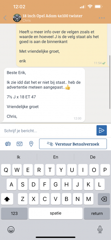

Gaat dit passen op een up? Naaf zal iets af gedraaid moeten worden. En welke banden maat is aan te raden?
Re: Re: Velgen Topic!
Bericht door dennuus1 » wo 18 jan 2023, 23:24
Naafgat zal iets uitgedraaid moeten worden, naaf zelf niet afdraaien, de ET is al aan de hoge kant.
Ik denk dat je met een spacer moet gaan werken, icm een 205/35R18 band.
Het word wel passen en meten, en met zulke sloffen moet je de auto ook fatsoenlijk verlagen anders is het geen gezicht.
