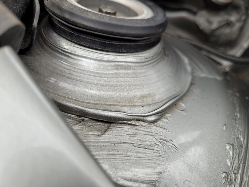

Ik heb een ST schroefset nu onder mijn VW UP 2019 zitten alleen ik heb nu een probleem de veren voor bonken bovenin er zit speling op de veerhouder(veerschaal, veerlager) boven.
Ik heb al een veerschaal set van een caddy en van een polo 6n besteld maar zijn nog niet binnen. Ik zal even kijken als die wel goed passen zonder spelling .De VW UP standaard veerschaal is te hoog is 3 cm hoog moet ongeveer 2 a 2,5 cm hoog zijn . Wie heeft nog tips. heb er voor nood een rubber tussen gezet om de spelling een beetje op te vangen.
mvg Vincent
Zonder toegevoegd rubber

Bericht door Vinie1974 » za 08 okt 2022, 15:33
Met toegevoegd rubber

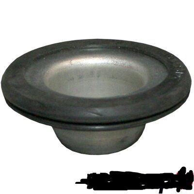

De te hoge veerschaal 3cm hoog komt met de onderkant tegen de bovenkant van de veerpoot aan kan niet ver genoeg zakken.
Te hoge veerschaal
