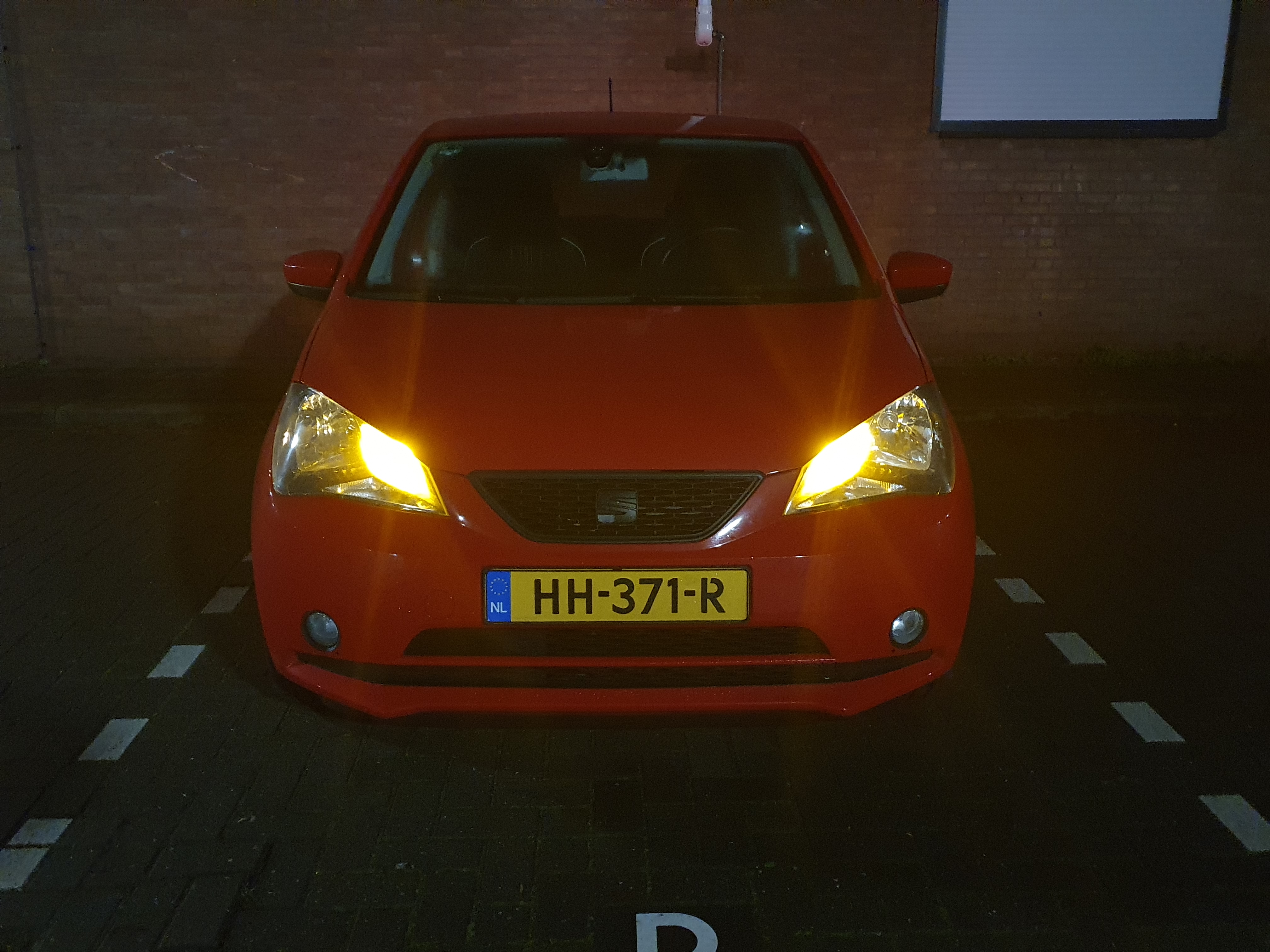

Vandaag osram oranje T20 leds in de koplampen gezet.
Maar als ik dimlicht inschakel dan gaan ze helemaal uit.
Er zit een 21W/5W led in en ja ik weet dat het niet mag
Iemand een idee hoe dit komt en een mogelijke oplossing hiervoor.
Ik weet dat er een oplossing voor is kon het alleen niet vinden.

Ja, heel simpel, daar hoor een duplo lamp in.
Overdag brandt hij sterker, en zodra donker en je dus dimlicht inschakelt, gaat de zwakkere 5w draad branden en de 20w draad uit.

Lang verhaal kort, geen probleem dat het led is, maar er hoort een lamp in die op twee sterktes kan branden...
Is trouwens ook illegaal denk ik, lijkt mij niet dat die lampen oranje licht mogen uitstralen, dat is voorbehouden voor de knipperlichten...
Deze zouden wel werken >>> https://hidxenonverlichting.nl/osram-le ... cw-02b-t20

Lang verhaal kort....die zitten er in.
Iets andere uitvoeringen en oranje ipv wit
In ieder geval wel met dubbele sterkte.
Dat het niet mag lijkt me logisch maar dat is mijn keuze.

Probeer ze misschien eens andersom, wil ook nog wel eens helpen...(andersom erin steken bedoelde ik)
Een led lamp, een licht emiterende diode, is een soort terugslagklep, de stroom kan er maar op één manier doorheen...
Als het omdraaien niet helpt, zou je misschien weerstanden kunnen plaatsen, vaak ook te krijgen bij de online lamp shop

Omdraaien werkt niet dan branden ze helemaal niet.
Ik meen hier op het forum iets te hebben gezien met het ombuigen van de pootjes van de ledlamp.
Maar dat kan ik dus niet meer vinden.

Dit had ik dus gezien.
Verschil in verdeling vd polariteit.

Dat ze uitgaan is ook geen drama.
Maar moet er eens een keer induiken.
Want aan de kleur vd leds zal het niet liggen neem ik aan.
Of heeft verder niemand T20 leds met dit probleem.
Mijne zijn wel iets anders als het voorbeeld hierboven maar wel dubbel wattage.

Hier nog een visueel beeld wat ik heb gevonden.

Ja maar wat is plus en wat is min.
