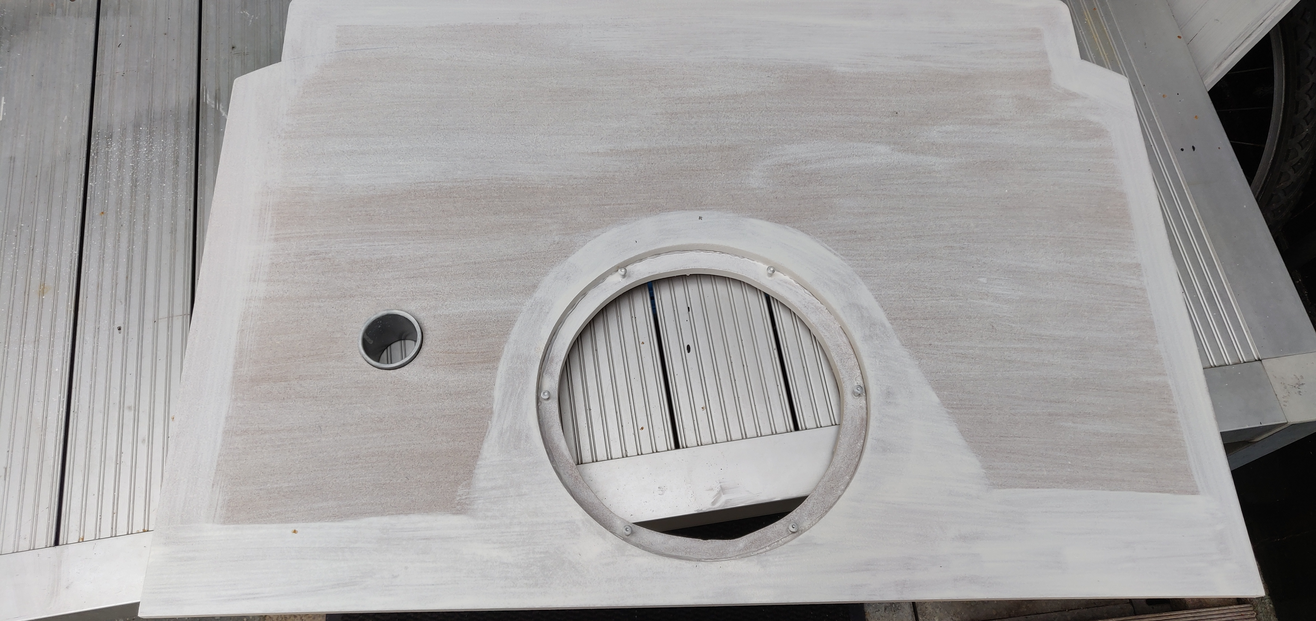

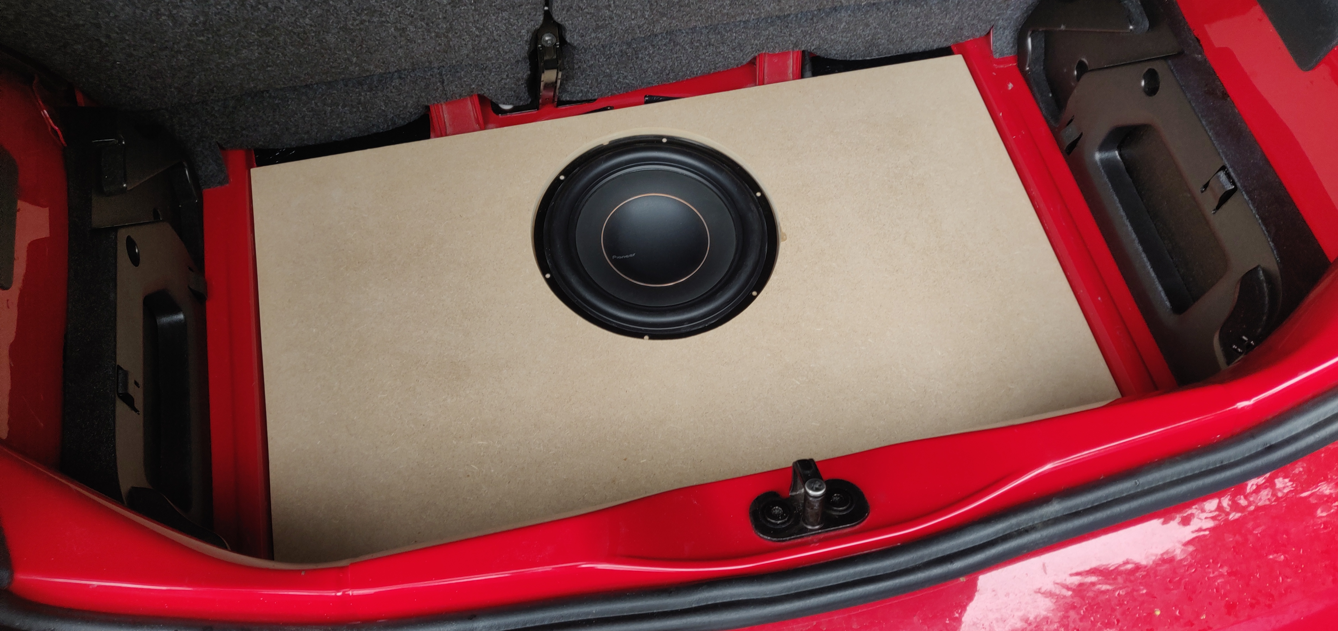

Zo, dit is een stuk beter dan die Beats woofer. Nog wel iets verzinnen om het geheel goed vast te zetten.
Die bak heeft een flinke inhoud, dus het gaat behoorlijk laag. Het gaat een basreflex worden om te voorkomen dat de de hele plaat wordt opgetild door de druk. Losliggend rammelt er nu al niks. Tochtstrip aan de onderzijde zit er nog niet eens op.
Die plaat misschien Tornado rood spuiten
Woofer is 2x2 Ohm 250mm.
De Beats deurspeakers klinken kl*te vergeleken met de Focal's in de andere UP! dus ook daar moet iets gaan gebeuren.
