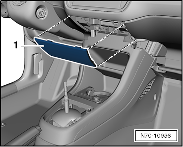

Om het midden console te demonteren moeten we eerst een klein stukje van het dashboard demonteren.
Dit stukje dashboard ziet er bij de Take Up! iets anders uit dan bij de andere modellen, maar het proces is hetzelfde.
Onderstaande delen zijn te demonteren door ze uit de clips te trekken, waarbij je het beste aan de bovenzijde kan beginnen.
Take up!
Andere modellen

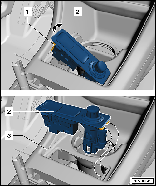

Hierna kunnen we de schakelaar en versnellingspookhoes demonteren.
De versnellingspookhoes eerst aan de 1, 3, 5 kans loshalen en daarna gewoon iets omhoog trekken.
De schakelaar vind ik het makkelijkst om, nadat je de hoes van de versnellingspook hebt verwijderd, met je hand vanaf de onderkant de schakelaar er uit drukken (zitten wel 2 kleine clipjes die je in moet drukken aan de linkerkant) Hierna uiteraard de stekker loshalen.
schakelaar

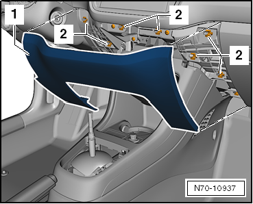

Nu ook de schakelaar er uit is kunnen we beginnen aan het echte werk.
Het bovenste deel van de midden console demonteren doe je door middel van de 4 torx schroeven te verwijderen en het paneel uit de clips te trekken.
bovenste deel

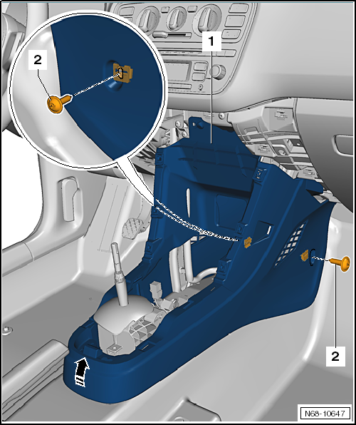

Nu kunnen we beginnen met het onderste gedeelte. Ook hier zit weer eens verschil in tussen een Take Up! en de andere modellen.
Maar het is een kwestie van schroeven er uit en in de richting van de pijl bewegen.
Take Up!
Andere modellen
