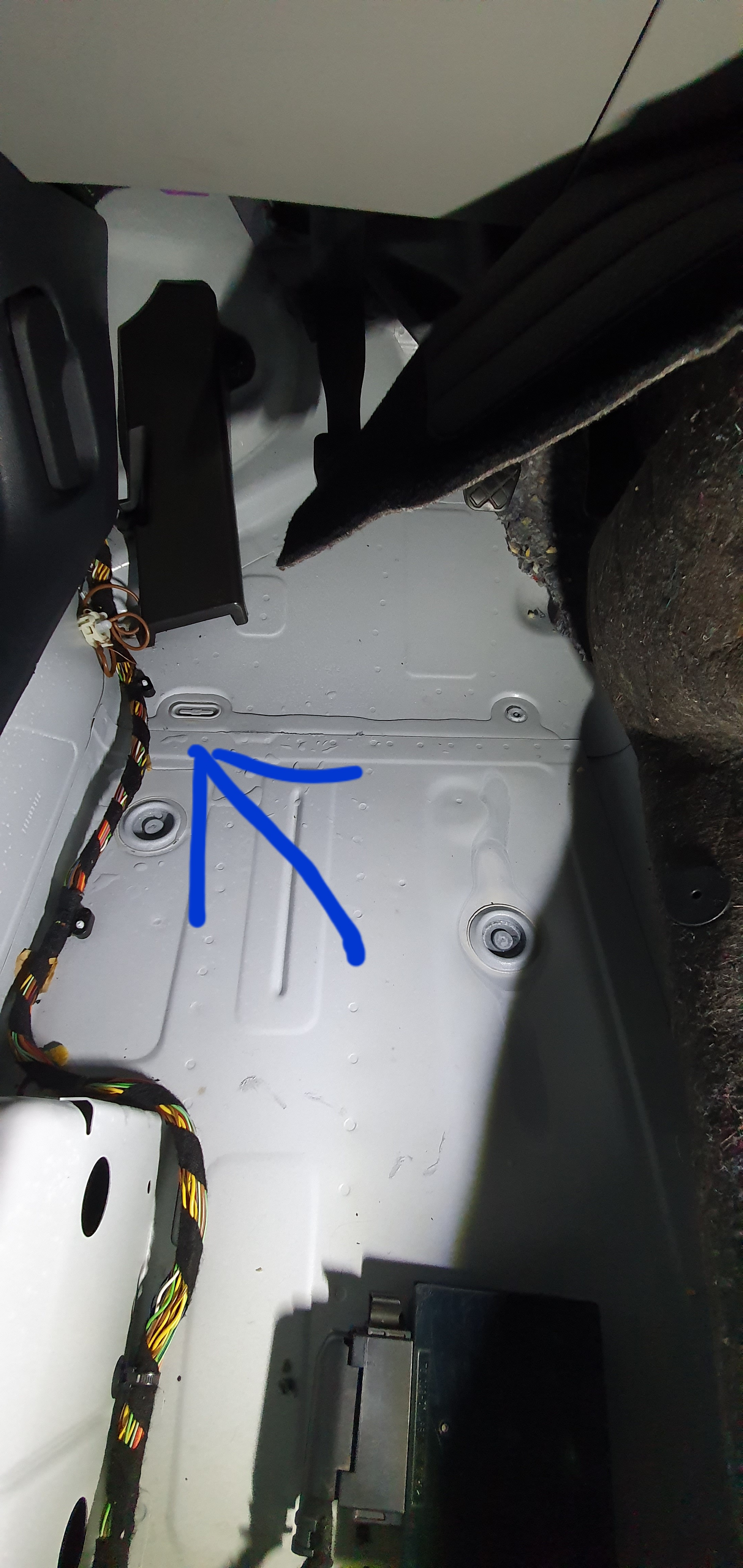

Flyingblue78
Berichten: 6
Lid geworden op: wo 17 okt 2018, 19:07
Re: Vochtprobleem mogelijke oplossing P.54
Bericht door Flyingblue78 » di 21 dec 2021, 20:00
Hierbij nog een foto!
Bericht door Caddykaatje » di 21 dec 2021, 20:36
Kan best van opspattend water komen tijdens het rijden. Dan kan je een tuinslang op je auto zetten maar dat heeft dan geen nut.
Flyingblue78
Berichten: 6
Bericht door Flyingblue78 » di 21 dec 2021, 21:01
Vorige week heeft de auto stilgestaan en mijn vrouw wil de auto in maar er stond een paar cm water aan de bestuurderskant. Vloerbedekking heb ik helemaal los en het vilt heb ik eruit geneden, was helemaal doorweekt. Denk dat er zo een paar liter water in zat.
Bericht door Caddykaatje » di 21 dec 2021, 21:23
Oke dan is dat uitgesloten 🤔
