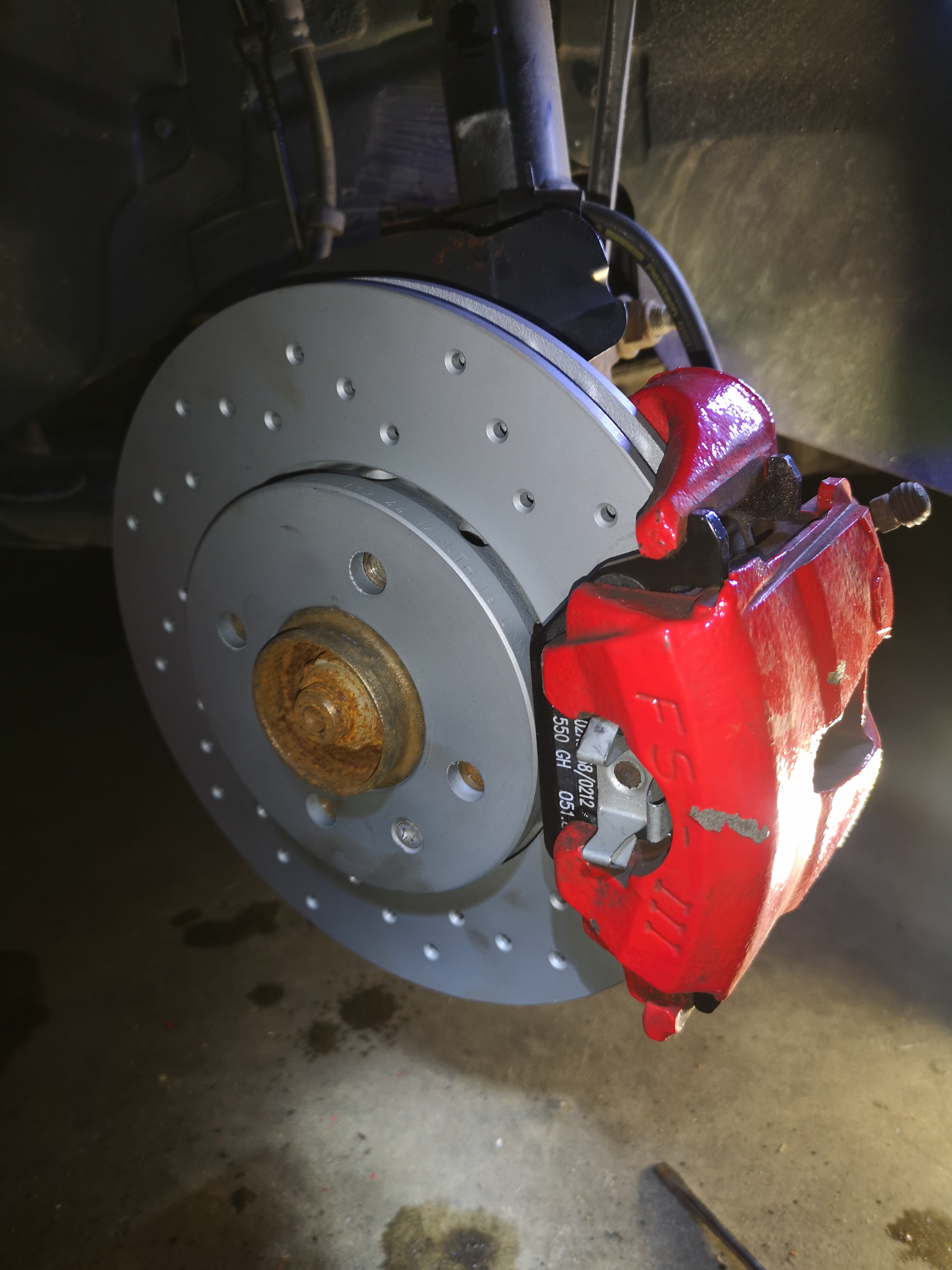

Mogelijk maakt het merk geen verschil, maar ik zie op het oog wel verschil tussen bijvoorbeeld de gladde schijven van Bosch of de geperforeerde schijven van Zimmermann. Zou er voor geperforeerde schijven verschil kunnen bestaan t.o.v. niet geperforeerde schijven wat betreft het al dan niet kromtrekken?

Ik heb een beetje rondgeneusd qua gaatjes ed. Die gaatjes zouden er voor kunnen zorgen dat er eerder scheuren in de remschijf komen en of ze daadwerkelijk beter presteren is niet duidelijk. Gladde remschijven zijn ook geventileerd alleen aan de achterzijde, en zoveel hebben de schijven echt niet te lijden dat ze nog extra geventileerd moeten worden. De gaatjes kunnen vollopen met remstof waardoor je remmen gaan piepen (lijkt me wel een beetje vergezocht hoor).
Als je naar formule 1 / daytona / le mans gaat kijken hebben echte performance auto's gladde remschijven dus dan ga je eerder denken dat het puur voor het oog wordt gedaan.

Bericht door Drive » di 22 jan 2019, 17:48
Zo de gatenkaas schijven zitten erop :lol:
Ik ben tevreden met het resultaat.
