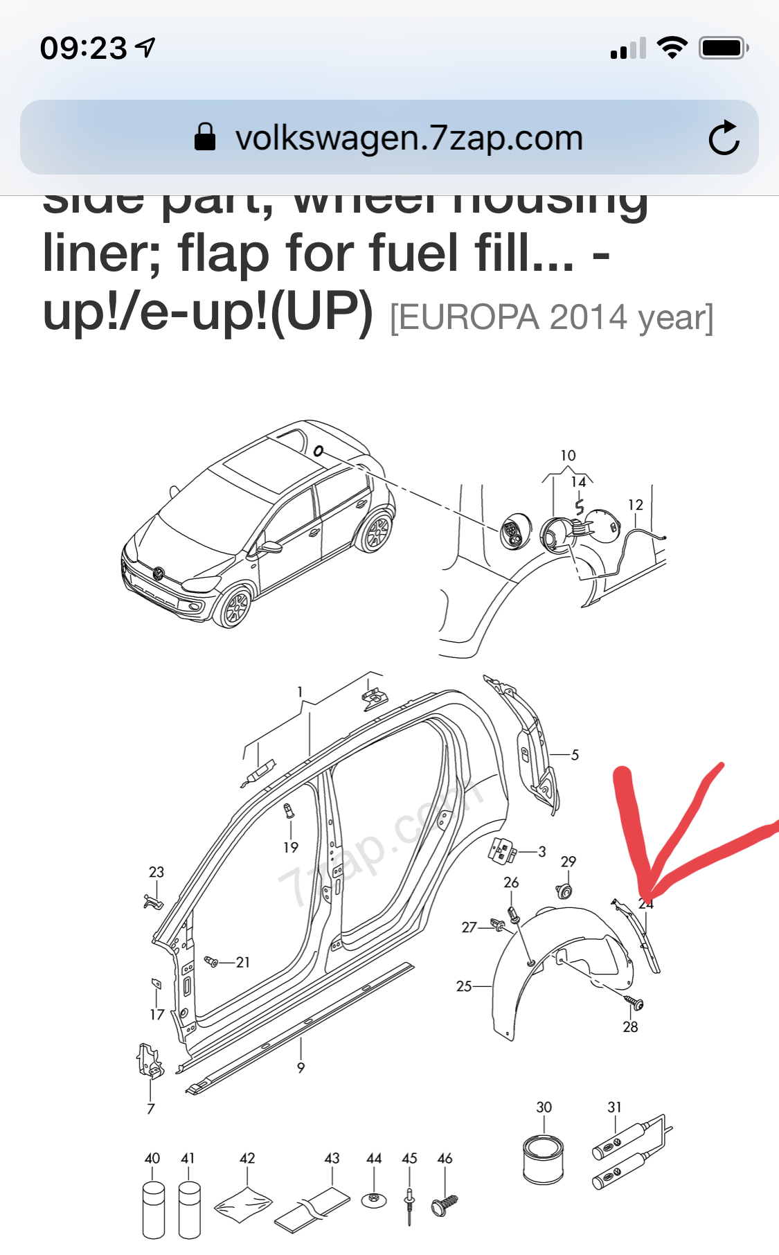

Dat had ik inderdaad ook gezien... maar hoe kom ik erachter welke te bestellen?
Als je beide onderdeelnummers op Google onder plaatjes zie ik geen verschil tussen beide nummers / kuipen.
Die 2 steuntjes voor bij de achterbumper die in de Duitse handleiding geplakt worden ga ik hoe dan ook mee bestellen voor die paar euro maar de kuipen zelf wil ik graag zeker weten voor her bestellen.
In de bijlage 2 screenshots van ETKA. Op die met de rode pijl zie je de wielkuipen afgebeeld waarbij het onderdeelnummer met 12E begint. bij een E-UP en zie dus ook het extra steuntje wat men in de Duitse handleiding bij de achterbumper plakt.
Op het tweede plaatje zie je de wielkuip waarbij het onderdeelnummer met 1S0 begint. Deze lijkt exact hetzelfde echter mist op deze tekening het extra plak steuntje voor bij de achterbumper. Deze tekening krijg je naar boven wanneer je een ‘normale’ UP aanklikt.

Dat maakt een hoop duidelijk. Nu alleen nog kiezen onder welke onderdeelnummers ik de wielkuipen ga bestellen
