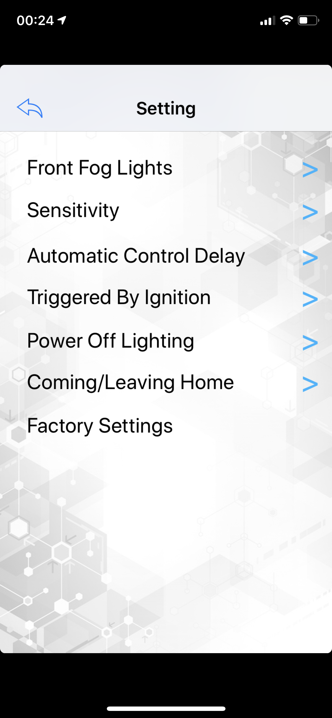

Ik heb een Move Up! met winterpakket, dus mistlampen voor. De problemen zoals hierboven genoemd herken ik niet. De schakelaar werkt perfect en je kunt heel veel naar eigen smaak instellen in de app. Onderstaand screenshots opgenomen van alle instellingen die mogelijk zijn. (FYI, dit zijn niet mijn instellingen, maar de 'demo' instellingen.
Dit betreft een screenshot van het settings scherm.

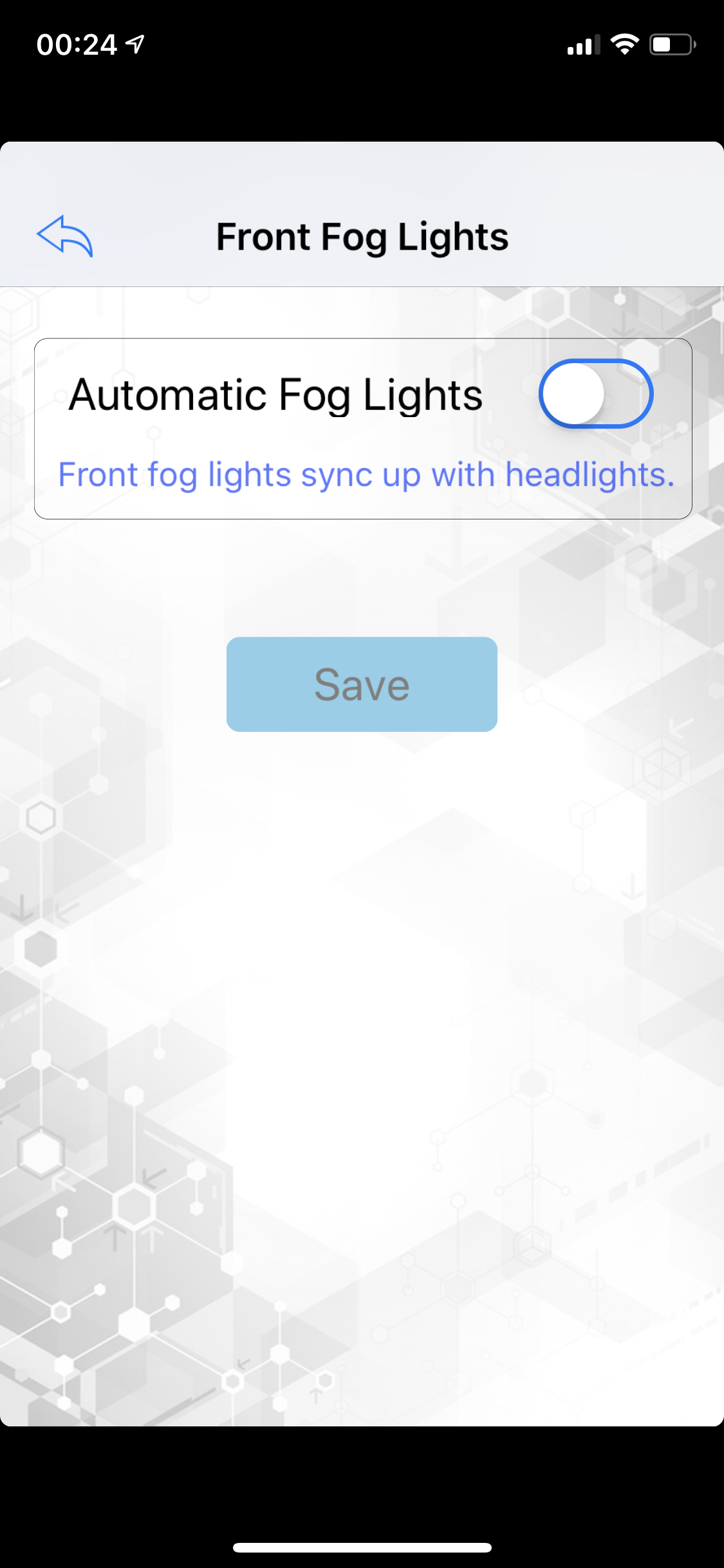

Front fog lights: Als je deze functie aanzet, gaan je mistlampen voor automatisch mee aan zodra je dimlicht activeert. Ik heb dit uitstaat. Ik wil niet dat ik constant mijn mistlampen aan heb staan als de verlichting aan gaat.

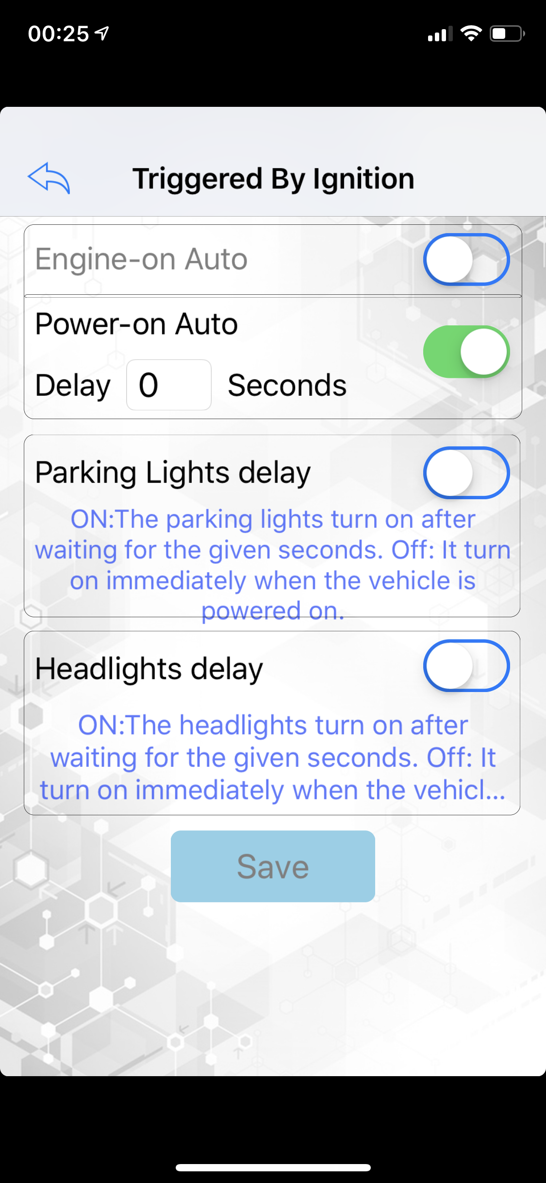

Triggered by ignition: Hier heb ik niets gewijzigd. Wat hij nu doet, de lichten gaan kort uit bij het starten van de motor en gaan na X seconden weer aan.

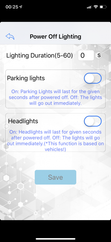

Power off lightning: Eigenlijk de coming home functie. Hier stel je in hoeveel seconden de lichten moeten blijven branden als je op de plek van bestemming bent aangekomen, nadat je het contact uit hebt gezet. Je kunt kiezen of je dit via het dimlicht of het stadslicht wilt activeren, of zelfs beide. Mistlichten is helaas niet mogelijk.

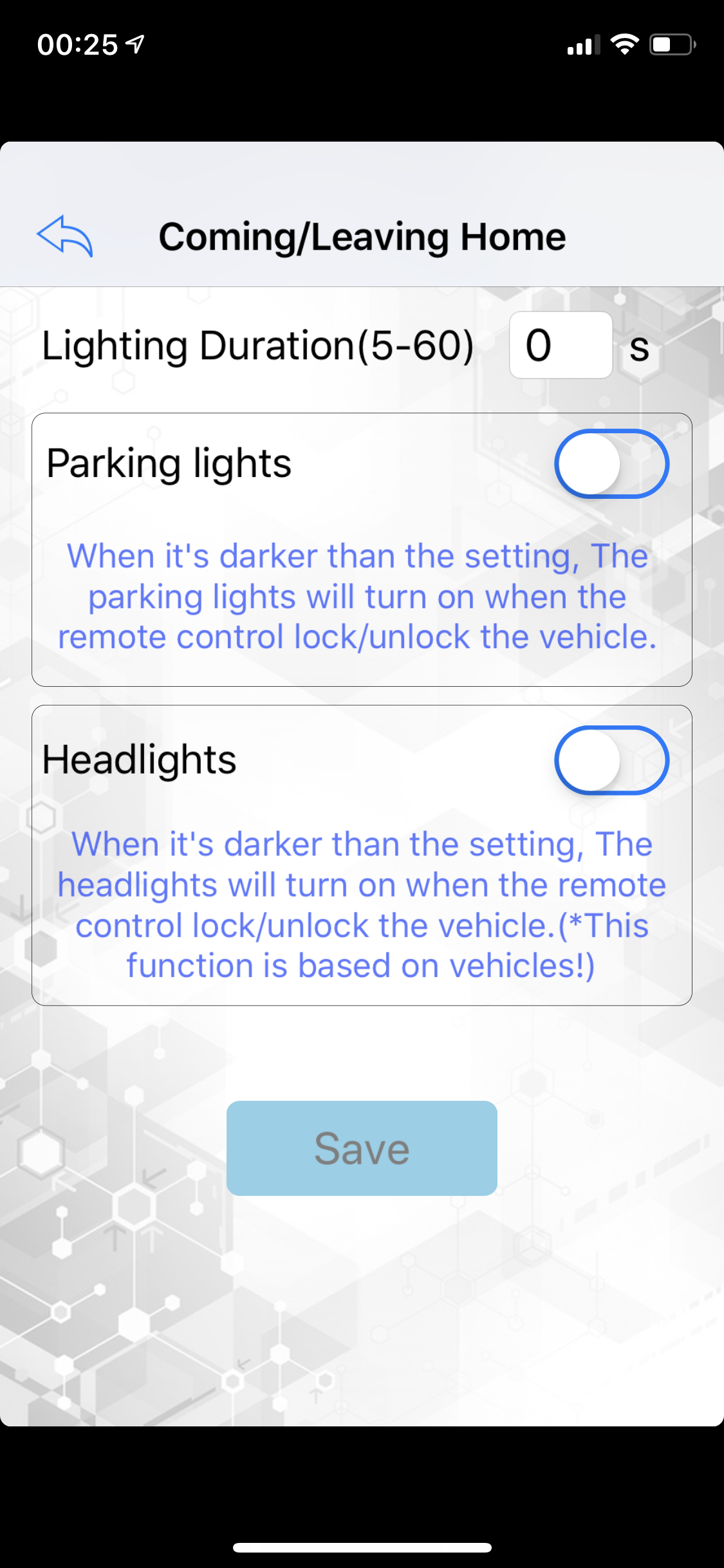

Coming/Leaving home: In feite hetzelfde als de bovenstaande functie, enkel wordt deze geactiveerd door het unlocken of locken van de deuren met de sleutel. Ook hier kun je weer kiezen voor het aantal seconden en de keuze tussen dimlicht en stadslicht of beide.
