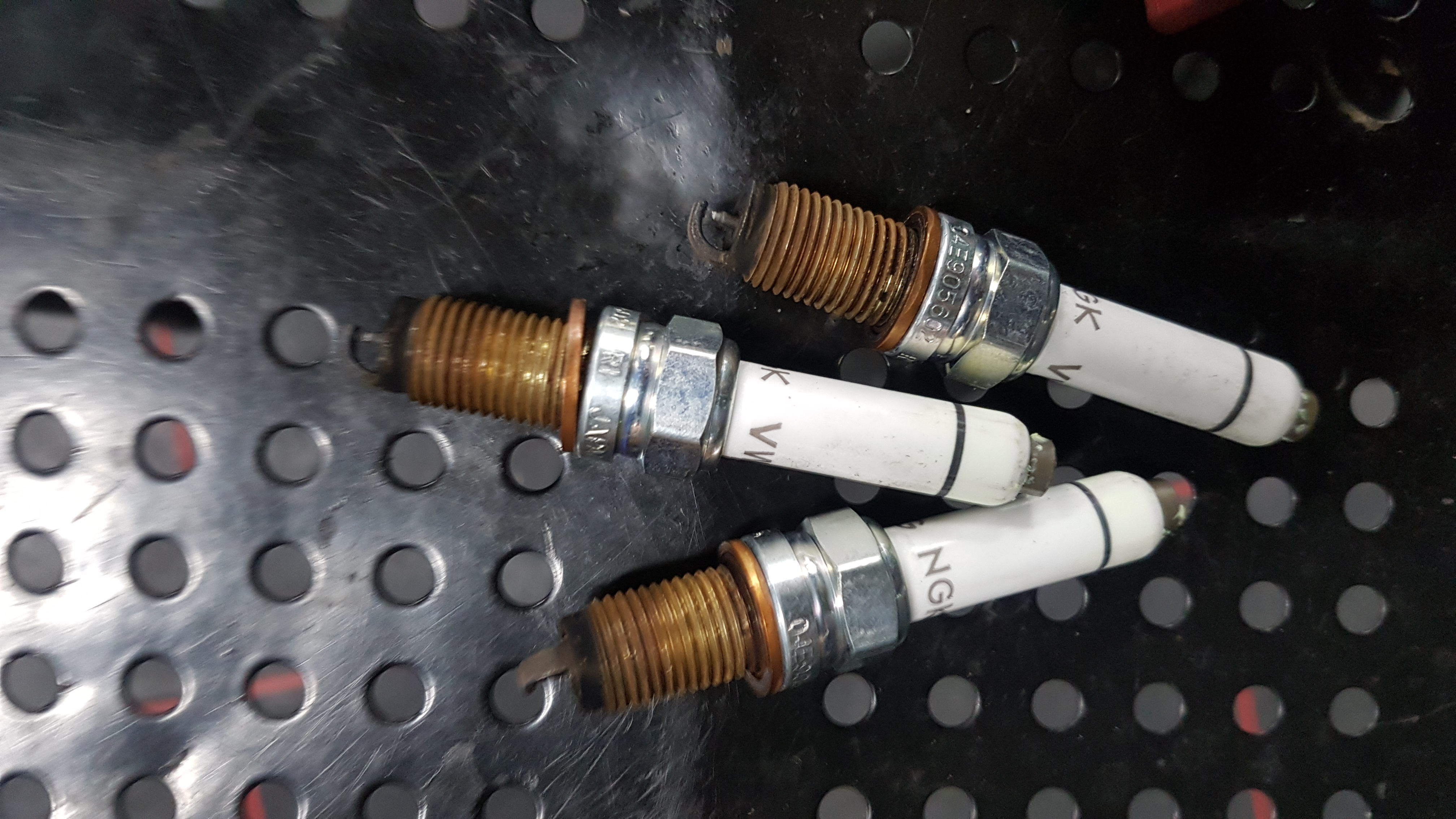

Gelijk begonnen met de beurt vanavond.
En als we dan toch bezig zijn.
De forge onderdelen geplaatst. En uiteraard nieuwe olie, filter ,interieur filter, remmen schoongemaakt.
Hij kan er weer even tegenaan.
Nieuwe bougies.En als we dan toch bezig zijn.
