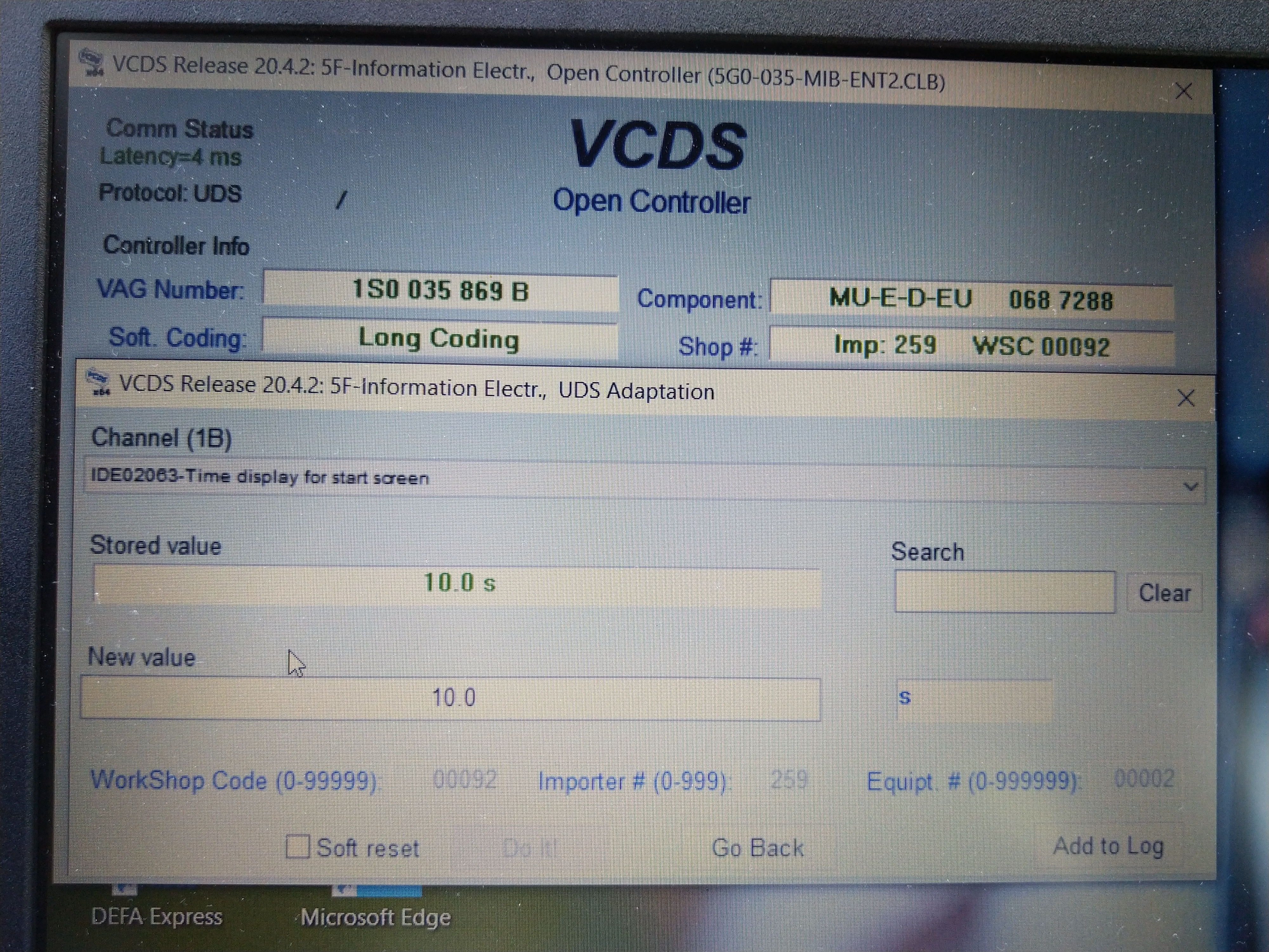

Nu ik er weer aan denk btw, ik zag dat jij het beginscherm had aangepast en het logo nu langer zichtbaar is. Waar zit hem dat in? Heb weleens snel gekeken om de tijdsduur te veranderen maar kon het niet zo snel zien. Ik neem aan dat het dan waarschijnlijk een aanpassing is d.m.v. hex, bytes te veranderen? :)
Ook toen ik de up net had was hij meer dan twee keer zo goedkoop als toen der tijd de tweede hands gti-tjes.
Als ik je zie zal ik je wel vertellen wat ik ervoor gegeven heb toen hij een jaartje oud was. Dan begrijp je het wel waarom ik hem gekoch had .
De tijdsduur van de opstart logo kan je veranderen in 5f bij adaptions
Ja oke dus niet een GTI met schade zegmaar. Dat was eigenlijk mijn punt. Maar ik geloof je wel hoor, snap de keuze verder ook. Had het toen blijkbaar niet goed begrepen, vond het al raar :shhh: Het is dat ik flink wat korting kreeg en deze nog voor de bpm verhoging had besteld, anders was een import wel een mooi alternatief. Al ben ik hier wel enigszins op terug gekomen, dat ik de huidige nieuwprijs nou niet te duur vindt. Gebaseerd op mijn rij beleving/ervaring nu ik hem al 2 jaar hebt. Het is het elke cent waard. Het is maar net de vraag wat iemand zoekt in een auto natuurlijk:)
Oh thanks man! Ik neem aan dat je bij aanpassingen dan in het complete overzicht zit van de 5F ? Dat is natuurlijk het meest voor de hand liggend maar dan moet ik er over heen gekeken hebben. Of komt het door een benaming die misschien niet te herleiden valt aan dit?

Ik pas dat aan met vcds en dan in adaptions niet voor n de lange codering in module 5f (de radio)
Ik heb ff gekeken voor je
Re: Arjan's Up TSI R-line
Bericht door NidayFright » za 19 sep 2020, 14:23
Oh top! Zal VCDS wel even aanslingeren :thumbup:

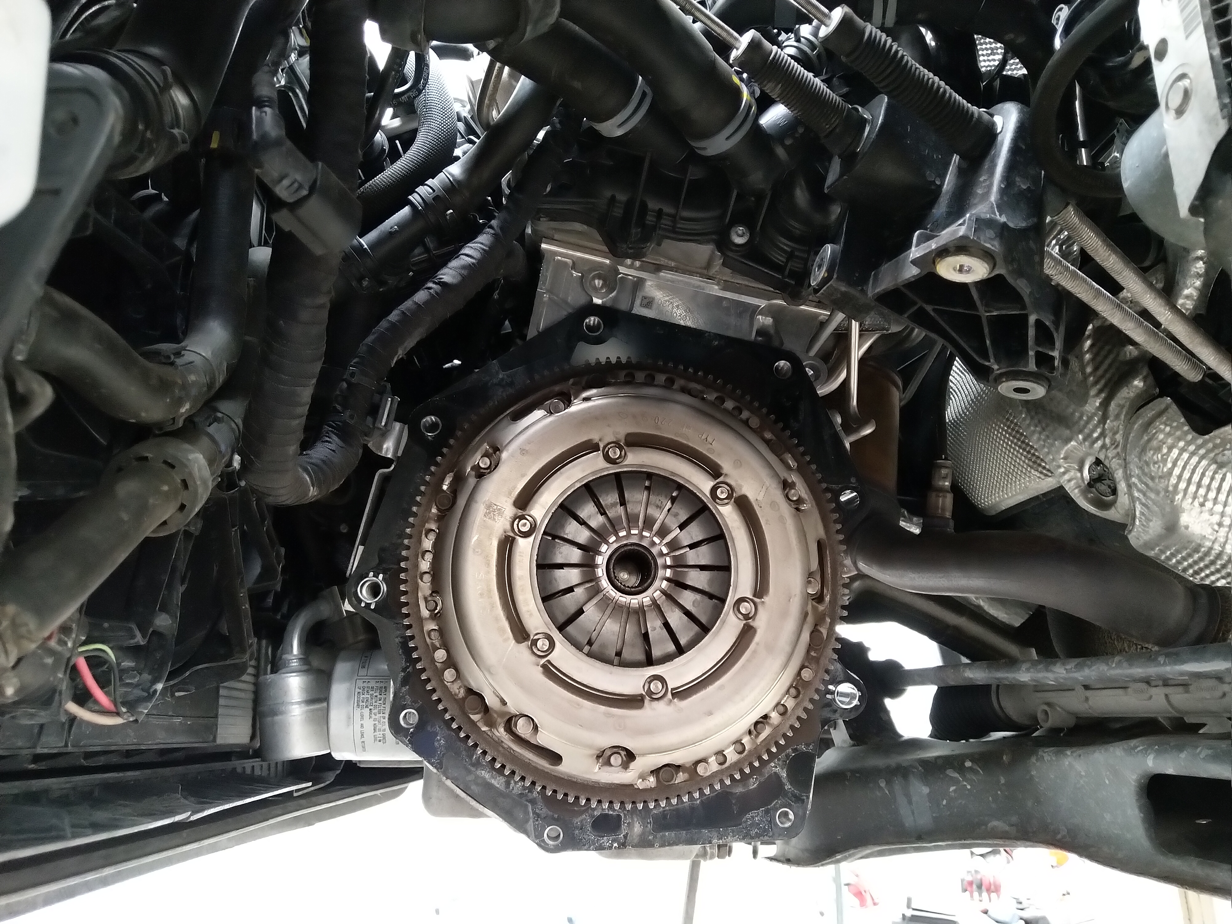

Bericht door Arjan-tsi » ma 21 sep 2020, 17:29
Vandaag de zesbak gemonteerd het geeft wel een speels effect maar het is wel ff wennen.
Ik kijk het ff een tijdje aan en anders gaat de vijfbak er weer terug onder.
De zesbak maakt idd wel meer geluid dan de 5 bak.
Je hebt alleen de bak nodig aangezien de baksteun niet past in een normale up.
De up gti heeft aan de linker chassis balk andere beugels waar de baksteun in valt. Je hoeft alleen de schakelheuvel van je originele bak over te zetten omdat die van de zesbak weer net tegen de chassis poot komt.
De andere baksteun zullen het wel voor het vermogen gedaan hebben want kwa gewicht wegen de versnellingsbakken even veel.

Het komt niet heel enthousiast over betreft de 6 bak, misschien zijn die lange verhoudingen met de 5 bak toch wel fijn in combinatie met dat vermogen.
Ben benieuwd wat je bevindingen zijn over een week.
Bericht door Arjan-tsi » ma 21 sep 2020, 18:57
Luukyy schreef:
ma 21 sep 2020, 17:53
Wow, gaaf om te zien Arjan! Flinke klus wel....
Kwa werk valt het wel mee het is gewoon de problemen oplossen waar je tegen aan loop.
Binnendoor is de vijfbak wel fijner de zesbak voelt wat zenuwachtiger aan maar mijn max koppel zit ook al bij 1800rpm misschien heeft dat er ook wel mee te maken
Maar het doortrekken op hogere snelheden is echt een heel groot verschil.
Ik heb maar nog maar een klein stukje gereden dus het is nog te vroeg om een definitieve conclusie te geven.
