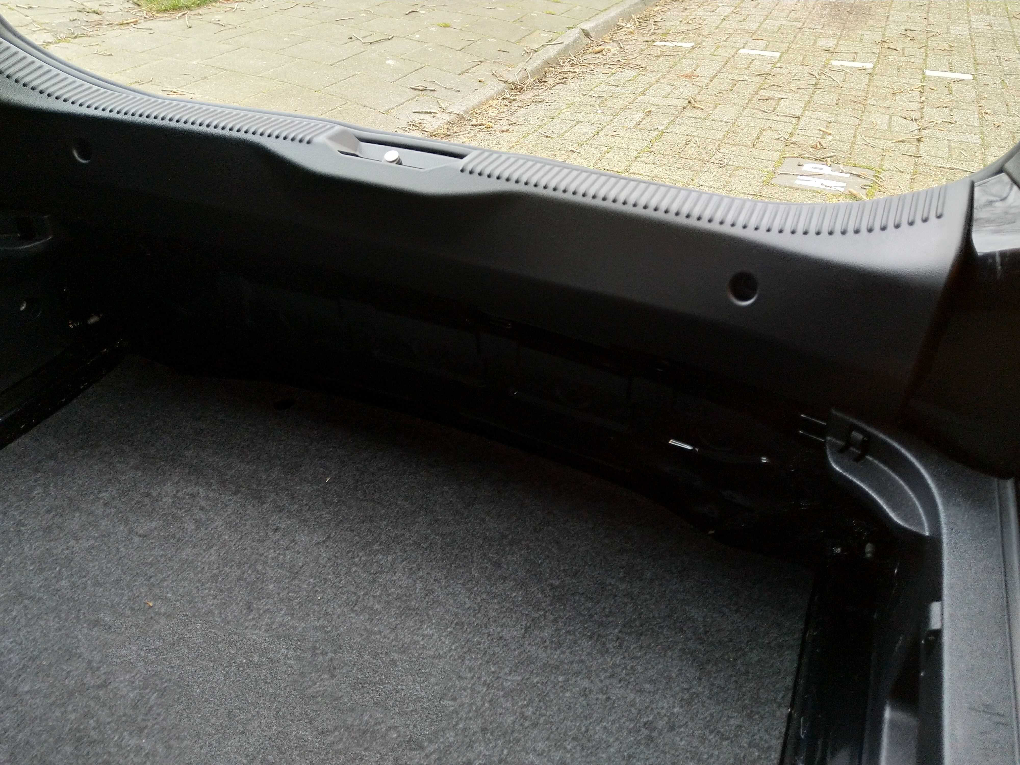

De kofferbak afdekking past gewoon met dubbele Bodem met een kleine aanpassing.
Onderdeelnummer afdek kap 1s0 863 459 82v

Let wel; De kunststof afdekking is alleen aanwezig bij de Up met enkele bodem. Daardoor dieper en loopt de afdekking van de rand tot de bodem. Als je een dubbele bodem hebt dmv het tussendeksel dan moet je of het deksel achterwege laten of de kunststof afdekking bewerken. Onderdeelnummer is mij even ontgaan. Verder zou dat voor elke up een standaard moeten zijn. Wel zo netjes want het oogt gelijk een stuk mooier:)
Ziet er mooi uit. Heb je ook een foto vanuit de binnenzijde, om te zien hoe ver die afdekking naar beneden loopt?
1 foto met dubbele Bodem en 1 zonder

Ziet er super netjes uit. Wat heb je moeten aanpassen.

Twee gaatjes voor de bevestiging maken en twee hoekjes van het kunstof weg moeten halen

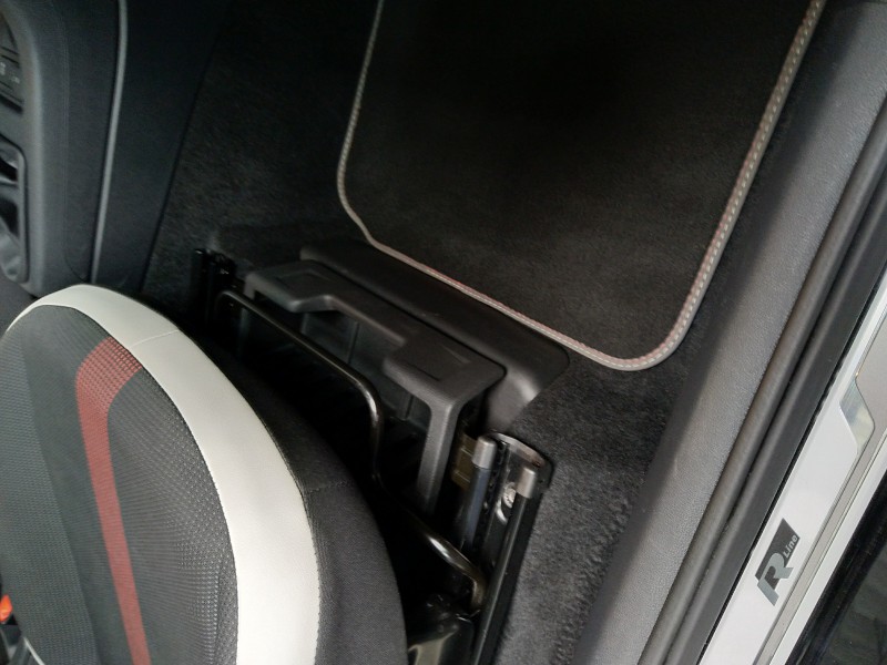

Vandaag de extra opbergvakken binnen gekregen voor de veiligheidsvesten. Binnenkort als ik tijd heb maar is monteren

zijn die bakjes onder de stoel orgineel ? dat ziet er leuk uit en die opbergvakken voor de vesten waar komen die ergens ?
