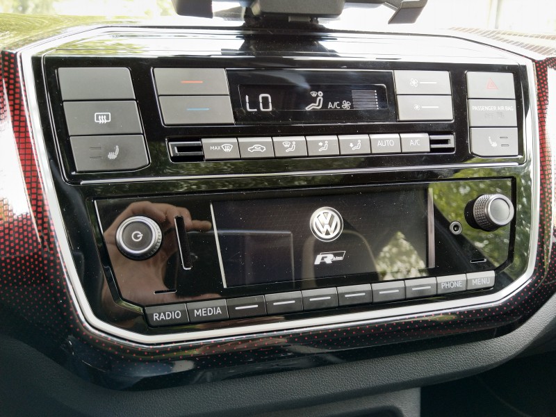

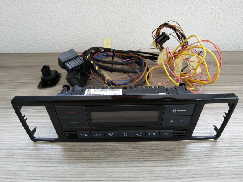

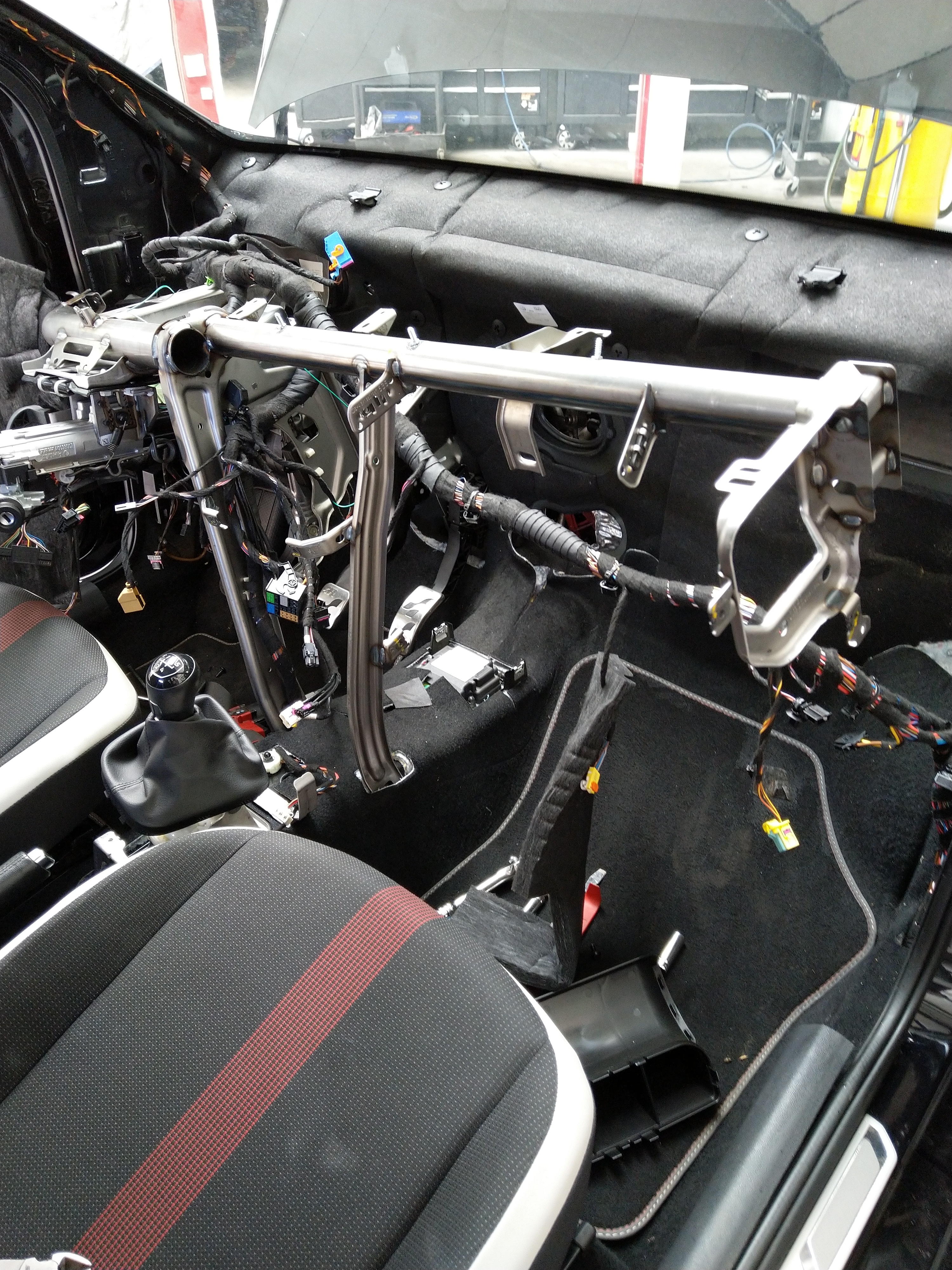

Vandaag heb ik aan de up de ombouw gedaan van handmatige airco naar climatronic. Alles werkt en is storings vrij
Benodigde spullen zijn climapaneel en afdekkapje,kabelboompje en de kachel.
Eerst het dashboard gedemonteerd en de kachel verwijderd zodat de nieuwe kachel geplaatst kan worden.
Dan de kabelboom erbij trekken en aansluiten. Daarna weer alles dicht bouwen en coderen. Ziet er ook een stuk mooier uit als de draaiknoppen

Het valt echt wel mee hoor. Ik heb een tijd geleden op mijn golf 6 golf 7 techniek aangesloten en dat is een stuk moeilijker omdat dat anders communiceert. Dan moet je het canbus systeem aanpassen omdat dat via extended canbus werkt en een golf 6 heeft dat niet
