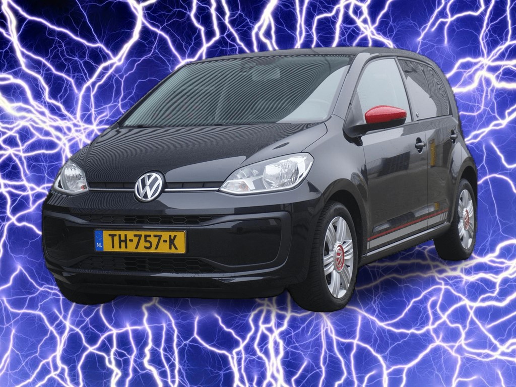

Hallo allemaal. Na 5 jaar blij in een zwarte cheer up gereden te hebben, deze ingeruild te hebben voor zijn grotere jongere broer hebben wij pas geleden weer een up aangeschaft. Deze keer een zwarte beats up. Super leuk ding alleen vinden we de beats niet zo beatserig. Geluid dat zachter gaat bij snelle bassen? Is dit ergens in te stellen dat ie dit niet doet.
To do list
Isoleren en ontrdreunen
Swirls in de lak aanpakken
12 inch subwoofer plaatsen
Armsteun
Cupholder voor van 1 naar 2
Iets van een tafeltje achterin voor de kids
